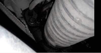

Доброго времени суток. В машинах особо не разбирался никогда. С чего и как всё началось долго рассказывать, перехожу сразу к делу. Машина - FOrd Fusion 1.4 , около 13000 км не менялось масло в двигателе и масляный фильтр, посмотрел в интернете как это всё поменять. Загнал машину на два кирпича, открутил защиту, смотрю с стороны правого переднего колеса, черная жижа ,влажная, не обратил на неё с начала внимания, поменял масло, фильтр, В итоге это убегает жидкость ГУР , я защиту снял,боковую от грязи защиту , гуглил в гугле много, ничего не могу найти, как вычитал в гугле, бежит это около рулевой рейки, в стороне правого переднего колеса, там часть рулевой рейки как бы в защите круглой и прижата хомутиками, вот около неё и течёт, выше этого места всё чисто.Вот на фото показал примерно где течёт, показал с двух сторон, но течёт со стороны правого переднего колеса. Машина стоит за городом. На выходных залезу ещё раз и скажу точно. Рулевая рейка стоит дорого, может кто подсказать, может там всё намного проще чем я думаю? Как самому разобрать там и посмотреть? Может быть это обратка течёт? только как туда залезть и посмотреть не знаю, и как рулевую рейку снять не знаю, и если я её снему, смогу ли обратно поставить и как? Подскажите , люди добрые.Всем спасибо за помощь.

Хомуты в "красном" на фоте отстегни - стяни пыльники - если концы реи ржавые - то в ремонт.
Lothan писал(а):обратка или рейка
Если сальник реи течет, то по тяге рулевой будет сочиться. Если тяга сухая - обратка сифонит.

Ну, в общем, вот такая фигня, сочится около штуцера обратки судя по всему, поеду на сервис, на всякий случай уплотнителей разного размера маслостойких купил пакетик целый за 200 рублей.

В общем, выдался погожий день в выходные, свинтил я эту трубку, а там трещина на самом штуцере аж по самую юбку. Нужна новая трубка, оригинальная стоит 6900р., фалломорфирующая жаба в истерике ищет заменители и находит 3 шланга с артикулами: ZV14843, FO14065843 и RU146843FF. Примерно одинаковой более приемлемой цены. Кто-что из этого ставил, что можете сказать?

В общем трубку нашли оригинальную хорошую, начали ставить, а она болтается как хрен в ведре(сразу не приметил), несколько разных манжет подбирали, в общем зачистили отверстие в рейке что аж заблестела, а оно овалом развальцовано, такие дела, как не ставили всё равно сопли лезут.
