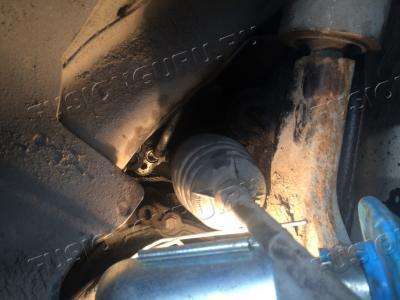

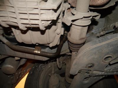

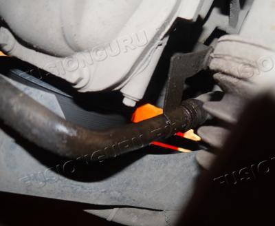

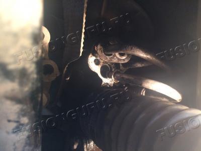

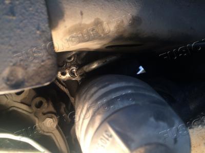

- Сообщения: 6036
- Год выпуска: 2019
- Откуда: Сык-тыв-КАРРР!!!
Re: Замена трубки ГУР
Я так и сделал. Если о той трубке речь, тоPashteccio писал(а):Ды и вапще, думаю, уверен, что эту пластиковую трубку можно заменить на резиновую, и крепить соединения хомутами.
вертикальная трубка, уходящая от бачка ГУР (порвало лопнувшим ремнем аксессуаров)
заменена так (сообщение 219)
http://www.fusionguru.ru/forum/viewtopi ... &start=200
Ее другой конец (сообщ. 252)
http://www.fusionguru.ru/forum/viewtopi ... &start=240
Трубка конечно маслостойкая.

Имеем: Форд фиеста 1.4 2007 год
Проблема: вытекает жидкость ГУР
Диагностика: Рейка сухая, течь из фланца трубки расположенной за левым передним колесом. Фото прилагаются
Как видно эта трубка имеет 1 уплотнительную резинку и шланг просто вставляется без защелкиваний. Потом от туда начинает течь...
Возможно малыми силами что то сделать..?
ХЕЛП!
ХЕЛП!
Tim2
- Сообщения: 2383
- Полное имя: Валерий
- Год выпуска: 2012
maxim11, вставь трубку на место и толкни её рукой. Если фланец уходит глубже зенковки, то пластина элементарно не прижимает. В таком случае меня спас кусок камеры, который я подложил под скобу. Он дожал трубку и течь прекратилась.
Вариант 2: Если появилась трещина, уже описывали не однократно. Снять трубку, найти течь и заварить её в ремонте холодильников.
Citroen Berlingo B9 с ушами
maxim11
- Сообщения: 2
- Зарегистрирован: 21 сен 2014, 12:07
- Полное имя: max
Если кому интересно как сделал.Tim2 писал(а):maxim11, вставь трубку на место и толкни её рукой. Если фланец уходит глубже зенковки, то пластина элементарно не прижимает. В таком случае меня спас кусок камеры, который я подложил под скобу. Он дожал трубку и течь прекратилась.
Обмазал волосянкой- это такая шпаклевка. Езжу уже 3 день держит)
У меня тоже потеет обводная трубка ГУР, жидкость уже чуть ниже минимума, дальше тянуть нельзя, надо устранять, но смотрю я на фото у меня вроде не так все? или у меня просто трубка не фольге как у всех?
revolution it now
Эта входная, она без фольги, да. В фольге нагнетательная магистраль над катализатором.
DarVeter
- Сообщения: 158
- Зарегистрирован: 28 авг 2014, 15:04
- Полное имя: Roman
С этой значит проблем нет ни у кого? По крайней мере массово.
Не подскажете что лучше короткий резиновый шланг или просто поставить другой хомут?
С хомутом боюсь, трубка то алюминиевый сплав, тянуть особо нельзя...
revolution it now
- Сообщения: 11366
Трубка стальная. Бежать может как и с соединительного патрубка , так и с торчка что в насосе, он в насосе внатяг сидит.
