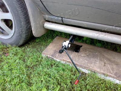

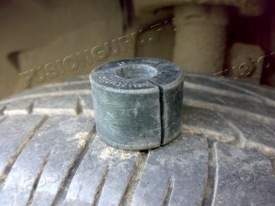

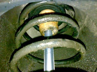

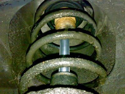

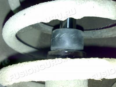

Но, исполнил мануал Каспера и сфоткал процесс. :)
*Casper* писал(а):Домкратим машину
*Casper* писал(а):берем кусок толстой резины, вырезаем кружок, делаем отверстие и разрез
*Casper* писал(а):надеваем эту резинку на шток стойки
Прокатился по разбитой дороге... ударов нет.
