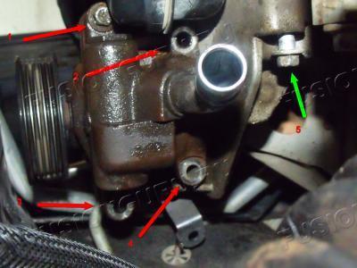

#7 Сообщение maxs-vd » 21 авг 2012, 17:56
Главная цель открутить четыре болта вот чтоб открутить болт номер один необходимо открутить болт №5 Я уже не помню сколько там болтов на крепёжной пластине .

#8 Сообщение timoha-07 » 21 авг 2012, 18:48
На крепежной пластине три болта, но не надо их трогать, при наличии хорошей тонкостенной головки для болтов насоса. Тот что будет упираться в кожух ГРМ, при открученных трех, чуть "потеснив" кожух( и разворотив несколько ниток резьбы на крепежной люминиевой пластине) откручивается :) ( проделывал это дважды) И при смене насосов не профукайте от старого штифты - втулки!
