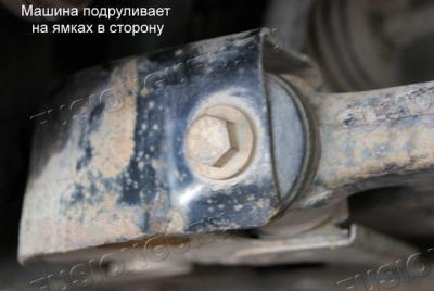

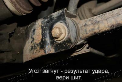

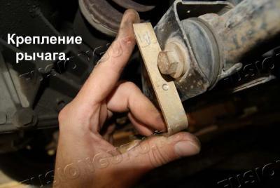

У меня было вот так. Если дорога не ровная, машина раскачивается. Подвеска ходит - вверх, вниз. В нижнем положении загнутый угол балки давит на сайлентблок, машина подруливает. Загнул, вылетев со скользкой дороги. Ездить было можно, машина уходила в право, посадил за руль знакомого, он не заметил, чуть-чуть-чуть, только мне заметно.
