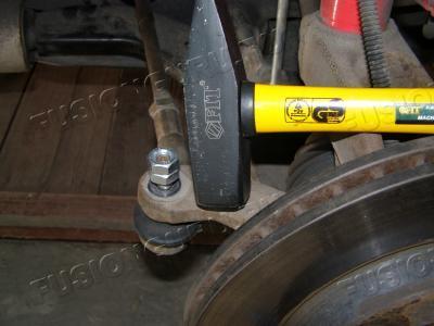

3. Откручиваем гайку крепления рулевого шарнира . Резким ударом молотком по приливу, или используя съемник, освобождаем поворотный кулак от тяги. Обычно одного- двух ударов для этого бывает достаточно.

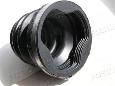

7а. Вариант кризисный. Аккуратно снимаем поврежденный чехол со « стакана» внешней обоймы привода. Здесь позволим себе маленькое отступление. Чехол привода (фото 1) стоит около 2000 рублей . Повреждается обычно гофрированная его часть. Посадочное же место чехла на сложном призматическом основании остается не поврежденным. Оно может пригодиться и на этом можно сэкономить реально 75% или 1500 рублей от стоимости нового чехла. Не потеряв в качестве. Если использовать аккуратно отрезанную от «гофры» посадочную призматическую часть и купленный в любом автомагазине универсальный чехол внутреннего привода. Сняв хомут крепления с «родного» усеченного основания чехла, одеваем его на стакан внешней обоймы ШРУСа. Затем на него надеваем универсальный чехол. То есть создается бутерброд в посадочном месте. Сверху затягиваем этот «бутерброд» хомутом. Штатный здесь уже не подойдет, но от наших переднеприводных подходят, и цена им 20 рублей.. Универсальный чехол имеет ступенчатые цилиндрические посадочные места с дискретностью по диаметрам примерно 5 -7 мм, этого достаточно, что бы он подошел на любой диаметр привода. Наш в этом случае исключение, его внешняя часть – трех- стороння призма с вогнутыми сторонами. И для компенсации этой особенности надо сохранить посадочное место чехла. Если это Вам не подходит, переходите к пункту 7б.

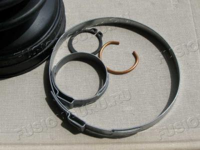

13. Напрессовываем смазанный трипод и ставим в проточку стопорную шайбу. Она должна быть по регламенту новой и комплект фирменной поставки ее включает. Так же как и консистентную смазку.
- это в комлекте идет
