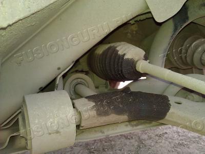

Появилась течь рейки в районе правого пыльника, вернее не совсем течь а намокание, жидкость гур в норме, на оф. сервисе сказали ремонту не подлежит, вопрос насколько этому можно верить? может у кого-то есть опыт именно ремонта, и еще поиск на exist выдает в наличии только восстановленные рейки и по невероятной цене, дублей не выдает, насколько она взаимозаменяема с другими моделями, вопрос к тем кто уже решал подобную проблему, теория не нужна.

Фьюжиковая рейка отлично ремонтируется.
Я на днях угробил свою рейку
(в крайнем положении руля дал 3500 оборотов на 3 секунды - не делайте так), в каком-то форуме прочитал что так её чистят, а оказалось, что так вообще нельзя делать.
Мне рейку отремонтировали - катаюсь второй день, уровень масла в бачке держится на том же уровне
Я спросил с ехидцей у мастера, что мол на фью рейка не ремонтируется, а мне ответили, что это ерунда и всё отлично ремонтируется.
То, что дилер говорит о невозможности отремонтировать, так это потому, что у дилера просто нет спецов и оборудования для этого.
Восстановление реек и насосов Гур - это целая индустрия. У нас в СПб этим занимается масса контор.
Если интересно, то ценник таков:
Демонтаж-монтаж рейки - 3 тыс руб
Ремонт - 5500 (мой случай) - 9000 руб (в зависимости от конторы и марки авто)
Масло или с собой или за 400 руб литр их.
Ремкомплект - 1 тыс руб (в моём случае)
Гарантия обычно около 6 месяцев.
Делают обычно за день - утром сдал - вечером получил.
Правда с трубкой обратки вышла накладочка - она алюминиевая оказалась и прикипела, в итоге мне на разборке пришлось купить такую обратку, я купил не алюминиевую, то ли нержавейка, то ли титан - на ней не было коррозии, значит не обычная сталь.

Если жидкость будет убывать как у меня по 100 мл за несколько дней, то тут только ремонт.

1) пыльник порвался и из него потекло масло
2) у пыльника развалился хомут
3) Рейка дала течь (проверьте уровень масла в бачке ГУР - жёлтый слева как открываешь капот). Если сильно меньше (половина и менее), значит точно сальники рейки выбило-сточило)
По-любому ехать на диагностку
Если не чинить в случаях 1 и 2, то шрус насосёт грязи и сточится - цена замены внутр шруса 15 тыр
Если не чинить в случае 3, вытечет всё масло из контура гидроусилителя, руль станет тугой, полетит насос гидроусилителя, ремонт насоса в зависимости от того какой насос ставить (бу или новый) 5-15 тыр. Ну и реечку починить тысяч 10-12 в СПб.

мокрит правый сальник сальник рулевой рейки.в принципе ничего страшного.можно ездить весьма долго,периодически раз в месяц подливая жижи до уровня.ну а в плане ремонта покупаешь новые сальники,чехлы и перебираешь рейку.у меня с обоих сторон такие мокроты есть,за год 250 гр жижи ушло на доливку.зимой вообще не доливал т.к переставало мокрить.

Самый ценный совет ( окромя "можно ездить и так") - проверить пыльнык тяги на предмет дырьев. Потому как ездия и так, продолжается оржавление штока рейки. И второе, если маслообилие будет прогрессировать и начнет течь по тяге, то на тяге соорудить "воротничек" иначе - масло на колесо.
