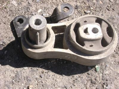

Вспомнил прошлое посещение сервиса и что тяга издавала звуки. Решил что пора ей на замену.
Получил тягу. Заменил, сфотографировал. Не удалось мне поставить родной хомут да иже с ним. Проблема стуков справа не решена - дробный стук на ходу на неровностях как был так и остался. Поэтому на отчет пока нет сил да и пока желания.

Трещины в резине нижней опоры КПП не критичны, смотреть надо состояние резины на "хоботе" той же опоры. И если от опоры той плясать то прав Dima! ( об источнике стуков), может защита гнутая и дробит картер об нее. ( проверка не снимая: при движении задним ходом дробления быть не должно).

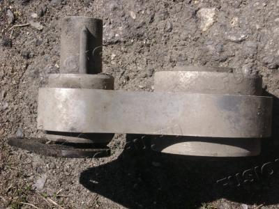

"Хобот" - это торчок из опоры;Ты про "хобот" подробнее напиши. Разрешаю с картинкой
Вот меж корпусом опоры и хоботом тоже резина. Она портится раньше той в которой "трещины"

У меня трещинки на большом шарнире почти такие же. Хотя это показатель косвенный износа "хобота"
Залез сейчас под нее родимую, благо в гараж в комнатных тапках хожу и выпил всего 130 миллилитров в честь Дня Победы... Завел, уцепился за картер, и что есть мочи пытался раскачать ДВС снизу. Неудобно! Амплитуда перемещения крепежного болта в малом шарнире реально более 5-8 мм. Показалось это чрезвычайно много. Смещение также заметно и в большом резиново-металлическом "тихом" блоке. Однако качнуть, что бы стукнуло что-то не удалось. Не хватило может сил? Пойти добавить еще 30 грамм?
- И тем не менее менять уже решил. А там снятую под бинокулярной лупой исследовать буду. И промерю размеры новой и старой в рабочих сопрягаемых местах.

Заказал сегодня на вский случай заднюю опору КПП (небольшиие трещины на родной) и втулки стабилизатора (мороки с их заменой будет предостаточно!)
1. отремонтировал посадочное место под крепление штока амортизатора - стук исчез
Черерез год он объявился вновь, похожий по тембру и высоте звучок
1. Поменял обе стойки стабилизатора - был реальный люфт на одной. Вторая еще в запасе полежит. - Стук исчез.
Через несколько месяцев после замены шаровой из-за чехла (сервис помог
И снова кажется , что справа.
2. Меняю рулевую тягу. И уже сняв старую понял ищу не в той комнате кошку...Отчет за мной по замене тяги. Стук не прекращается. И провокационное определение того незадачливого сервисмена, приговорившего рейку вновь выплывает на повестку дня. Лихорадочно считаю тугрики, ищу сервис поинтернету, который помог бы мне устранить стуки в рейке. Но сам понимаю, что такой извините шабаш который слышу не может быть порождением моей чистенькой не текущей рейки с проьбегоми 60 с небольшим.
3. Проверяю шаровую справа (ведь стук кажется слышен справа). Для этого извлекаю палец из клемного зажима. - Отрицательный результат по дефектам. А я был бы так рад если бы он был положительным
4. День 9 мая..., снимаю опору коробки. Новая не подошла, но думаю процедура настолько проста, что не сделать ее в мой ситуации грех на душу. Снял, изучил детально. Представилось, что она еще будет жить столько же (тысяч 60 км)
5. 10 мая. Кошка все еще не поймана. Снова под машиной провел пол-дня. Пытался протянуть крепеж снизу. Не тянется хоть ты убей. Хотя.... вот он голубчик - клемный болт шаровой потянулся, да так хорошо потянулся, что я буду писать благодарность сервису за его самотверженный труд. Они ведь меняли шарнир. Заодно вставлю клизму себе, что добрался до него в последнюю очередь
6. Выезжаю из гаража - СТУКОВ НЕТ. Я нашел ее "черную кошку". Она оказалась в другой комнате. Той что не справа, а слева. И так бывает частенько ищешь там где нет ничего. Увы! Но результат важнее всего. Спасибо всем

Re: Поиски стуков в подвеске.
дедавова,
Это болт который шароваый палец стопорит?
Не вынимали его как он не стерло ничего там?
- Сообщения: 1790
Да, не успело, я проехал-то сто км и начал искать
