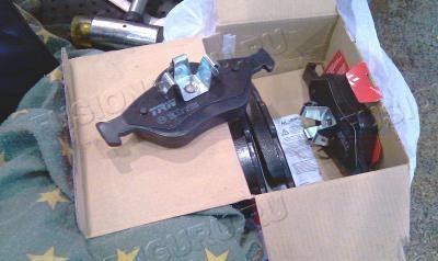

Сегодня решил всвязи с очередной заменой тормозных колодок привести в нормальное состояние и тормозные диски... стало быть проточить. :)
Колодки выбрал TRW.

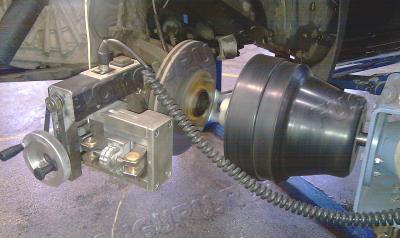

После подъёма Фьюжика и снятия переднего колеса я увидел ту аццкую машинку (о которой только слышал) вживую.
Вот она...

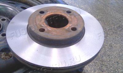

А вот, диск ею проточеный...
Ну, а это, собственно видео её работы...

А остаточная толщина сколько получилась? И сколько сняли? Симметрично или нет?
Re: Проточка тормозных дисков
#3 Сообщение fidel1970 » 24 дек 2011, 17:32
avtopilot18 писал(а):Симметрично или нет?
По разному...
Внутренняя сторона правого диска была съедена всех больше, примерно с миллиметр буртик был.
На остальных примерно по 0,5 мм.
avtopilot18 писал(а):А остаточная толщина сколько получилась?
А фиг знат... чёта не померял. :mda:
Сказали - ещё года два катайся, не парься.
Мне этого хватило. :pardon:

fidel1970, Мне грустно тебя расстраивать, но настоятельно рекомендую после такой процедуры лично, никому не доверяяпроверитьмикрометром или хотябы штнгнциркулем остаточную толщину и не забудь про биение.

Биение не будет протачивался диск по месту!

Вот именно что по месту. Если не ошибаюсь диски на ступице посажены в натяг и реально ничем кроме колесных гаек не притянуты. Судя по фотке этим не озаботились.

#12 Сообщение maxs-vd » 24 дек 2011, 20:42
Dima! писал(а):Судя по фотке этим не озаботились.
Не Dima!, на видео видно что диск притянут гайками.

#13 Сообщение Doc Brown » 24 дек 2011, 20:47
maxs-vd писал(а):на видео видно что диск притянут гайками.
Ну, не сказать, что прямо так видно. 1 вижу, остальные - нет. Хотя, думаю, что диск притянули. Иначе бы они просто не смогли его точить.

Диск на фото разве притянут гайками? Вроде не видно.
Если не притянут, то люфт диска на шпильках порядка миллиметра. Кто-то ведь уже даже измерял диаметр шпильки и отверстия.

ANG писал(а):Диск на фото разве притянут гайками?
На видео с 40 секунды заметно гайки.

#19 Сообщение Doc Brown » 24 дек 2011, 22:07
Невозможно точить металл, если он жестко не закреплен.
