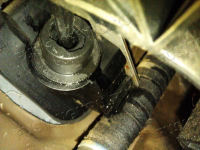

Имеется у кого информация по его разбору и ремонтопригодности, или только менять?
p.s. Ушатал так http://www.fusionguru.ru/forum/viewtopi ... 18#p223118
Re: Сцепление
1 743 453 2500рубSAnat писал(а):или только менять?
Так и текёт? или перестало?
- Сообщения: 7015
Re: Сцепление
чей та дорого блин за кусок пластмассы
Течет.
Щас 2 часа катался, почти каждое нажатие на сцепление возвращает каплю жидкости в салон.
То есть шток с собой возвращает при отпускании педали немного жидкости.
Может есть инфа как его снять и разобрать.
Дело даже не в цене, просто я в своей деревне долго буду ждать пока это привезут.
А так пока праздники я бы разобрал, может сальник просто загнуло, ну или аналог поискал.
Ну и цена конечно ппц, я думал руб. 500 выйдет

Re: Сцепление
Скорей всего деформировало цилиндрическую часть. Пластик.SAnat писал(а):может сальник просто загнуло

Посмотреть можно, снять то его просто, вот не понятно как разобрать, резьбы там нет.
Жаль время есть я бы снял и поглядел, знать бы тока как разобрать. Восстанавливать распиливая цилиндр как фокусоводы мне не хочется совсем http://ffclub.ru/topic/76957/go_post/11623599/

Чет пока не жалуюсь. Вообще вроде никто еще не жаловался на замерзание тормозухи. Може все же вода? 1.5 года - срок как никак.SAnat писал(а):Мдя блин тормозуху оригинальную фордовскую таки для морозов лучше походу менять на более морозостойкую.
- Сообщения: 7015
Re: Сцепление
Вот я подумываю тоже про воду, но откеда ей взяться ? , вроде за тормозухой слежу, крышку плотно закручиваю , да и с виду она чистая без хлопьев.
Главное месяц назад в -35С без проблем заводился по утрам, но там машина стояла не больше 12 часов. А тут 3,5 суток простояла и -34С с утра, ее вообще не узнать, все в машине продубело и коробка, а жидкость ГУР вообще грел 20минут ездя назад вперед и слегка пробуя медленно двигать руль, пока ГУР не перестал надрываться и что-то там булькать при этом.
p.s. На ffclub несколько жалоб от Северян есть, что сцепление замерзает на родной жиже.
p.p.s Зато теперь опыт: главный цилиндр сцепления сплошной пластик, если замерзнет педаль, тогда не стоит ее силой продавливать как я
Возьму аналог от Luk (надеюсь фирма солидная
) этого цилиндра, приедет поменяю, не буду рисковать не имея в запасе аналога, снимать и препарировать родной.
Буду кататься примерно месяц на текучем, куда деваться
и ждать пока доставят замену.
