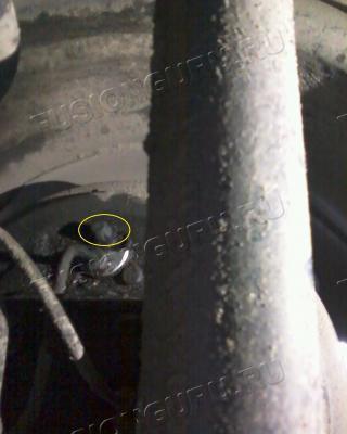

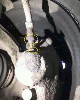

Ребята...по всей теме всего лишь одна фотка (для задних колес), где же находятся эти штуцеры. А между тем на форуме куча новичков, которые не понимают, что к чему. Слазил у себя под машинку, сфоткал. Поясните, что же все-таки "приоткрывать"?
Для задних колес я так понял, что вот этот резиновый колпачок надо снять? Под ним гайка?
А с передними что? Я отметил два предполагаемых места, какую гайку крутить? И самое главное как надесть туда шланчик, если с обоих сторон закрыто.
Re: Прокачка тормозов (замена тормозной жидкости)
#339 Сообщение maxs-vd » 28 апр 2014, 09:10
Mikhail_S писал(а):Для задних колес я так понял, что вот этот резиновый колпачок надо снять? Под ним гайка?
Да
Mikhail_S писал(а):А с передними что?
oops
Сообщения: 461
Полное имя: Серега
Откуда: Курган [45]
#340 Сообщение oops » 28 апр 2014, 09:18
Перед
Зад
