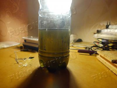

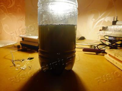

Прокачал одно колесо и сцепление ) Одно колесо, потому что сломал штуцер на переднем колесе, дальше пока не рискнул прокачивать, т. к. целью было прокачка сцепления.
Могу сказать, что за половину недели использования машины сцепление и переключение передач работает нормально.
Слил жижи где-то грамм 400. Вид ее не впечатляющий..
