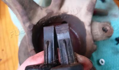

Вот почему самая срань происходит со мнойНет данных с переднего правого колеса
Датчик исправен, снял оба передних.
По очереди вставлял оба датчика в левую переднюю ступицу и крутил, датчики оба исправны.
Нарастил 1 метром 2*2,5 кабеля проводку правого датчика и воткнул правую проводку с датчиком в ступицу слева, данные есть. Значит датчик + проводка исправны.
Не отключая проводку перекинул датчик с левой ступицы в правую, данных нет = правое переднее кольцо АБС отъездило свое
Вот "невезунчик" то я
Вопрос что могло произойти и можно ли как-то отмыть (починить) кольцо , без перепресовки ступицы и нового ступичного подшипника ?
p.s. Можно ли датчик проверять поднося магнит (в том числе неодимовый) ?
Вопрос в том , что я снял на видео как проверить показания датчика магнитом, вытащив его из ступицы.
У меня ничего не случилось с датчиком, а вдруг опубликую и кто-то другой увидев это и повторив запорет себе датчик.

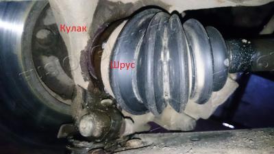

Зазор между кулаком и шрусом = моему мизинцу.
Там внутри виднеется открытое для внешних воздействий кольцо.

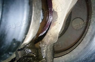

И все бы ничего, но сверху стоит датчик абс в 1мм от кольца, все что попадает на кольцо (мелкие камушки с грязью, лед со снегом) , и задерживается там проходит через зазор датчик абс - кольцо.
В результате корпус датчика закоцан жестко.
Да-да правый сильнее всех, но рабочий.

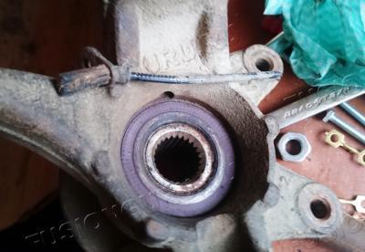

А вот и кольцо, напыление резино-магнитное стерто под металл подшипника начисто, это та самая правая не рабочая сторона.
Слева тоже самое, но чуть получше, еще работает даже.
И как закрыть защитить этот зазор от грязи и снега я не представляю
Полюбому снег будет проникать смерзаться и потом льдом тереть кольцо, тут это видно очень хорошо, что между кулаком и шрусом сплошной снег.
Кароче полная подстава, кольца нет, менять нечего кроме подшипника в сборе, а смысла менять нет, ибо опять потом так же съест напыление мягкое на новом подшипнике
