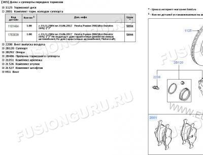

Пытался найти каталожный код для тормозных колодок и нашел в FAQ следующую информацию:
Т.е. имеется тоже два кода для заказа (но один код совсем другой):
1. 1 101 464
2. 1 783 839
Хотелось бы понять, что это за путаница? Почему нет одного кода?
А в каталоге, через elcats.ru, увидел следующее:Тормозные колодки передние ford comfort 1 101 464
Тормозные колодки передние ford эконом 1 521 328
1. 1 101 464
2. 1 783 839

SotM, Бывает коды меняются со временем у производителя, и в каталоге фигурируют и старый и новый, но старый в продаже сложнее найти.
А вообще, там разных кодов еще больше. Есть еще комфорт колодки и эконом (быстро съедают диски, не порекомендовал бы их). Вон какая путница: http://exist.ru/price.aspx?pid=0B903FEE ... 3b_FYJB%29 Возмоно, что есть и еще какие то различия
