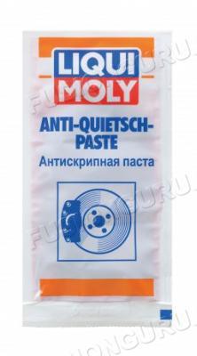

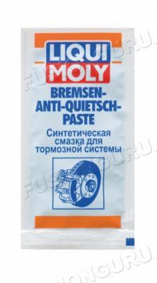

#140 Сообщение MakPol » 12 сен 2017, 09:39
Может про смазки для направляющих и скоб будет полезно, но я использовал Liqui Moly
Liqui Moly 7585 — Смазка пластичная Bremsen-Anti-Quietsch-Paste (Предназначена для смазывания тыльных сторон колодок и поверхностей антискрипных пластин) — !Не рекомендуется применять для смазки направляющих пальцев суппорта и закладки в пыльники!
Liqui Moly 7656 — Смазка пластичная Anti-Quietsch-Paste (Для обслуживания направляющих пальцев суппортов и их пыльников)
У фьюжа еще не проводил ревизию, но у мазды было дело ТУТ
