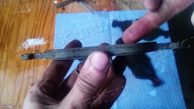

А чё это ставим ТРВ, а мазь ТРВ не мажем?)))) ( Она дешевле и не хуже ЛМ) А по фотам - ты злодей!, такие загаженные направлялки
Может и потому одна накладка почти нулячая, а с другой стороны в хлам с трещинами.

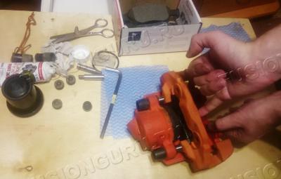

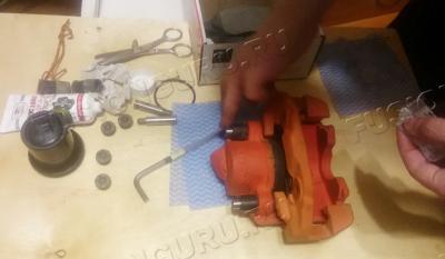

А мне сразу на той неделе, как начал заниматься тормозами просто захотелось переделать все.
Во первых мучало меня как работает скоба, то есть как бегают направляющие во втулках на сухую.
Сделал так, полный разбор, полная чистка до металла + покраска в 2 слоя + термозакал краски в печи при 300с + еще покраска лицевой части для насыщенности цвета + 2 слоя термо лака
Смазку заложил следующим образом.
Белый - направляющие
Зеленый - мс1600
Голубой - мс1630
Во первых направляющие вставляются в пыльник и та часть (вторая половина) , что во втулке резиновой смазана мс1630 (буквально чуть чуть 0,1мм).
Вот так вставил половинку на сухую (она потом выйдет наружу), а вторую половинку, торчащую на фото помазал (будет внутри).
Поработал скобой, вроде смазка не лезет из втулки наружу, и первая половина направляющей сухая, будем надеяться, через год проверю.
Может было и злом туда смазку класть
(время покажет).
По работе скобы и направляющих после добавления смазки, до этого туго ходило, с перекосами, если не равномерно жать, кароче силы надо было прикладывать.
Теперь скоба мизинцем двигается без перекосов
Двойной лайк от души
За шикарную работу направляющих после смазки
Колодку по торцам против скрипа мс1600

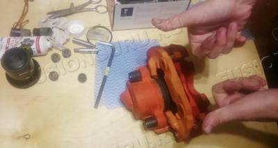

Про поршни
Во первых туда абы что не положишь, ибо манжета поршня резиновая и может набухнуть.
Самое простое смазать тормозухой. Но хочется продлить жизнь резиновой манжете
Первый поршень - Положил мс1630, моя инициатива, чисто моя, смазка на основе силикона, специально разрабатывалась взаимодействовать и продлять жизнь пыльникам направляющих, должна продлить жизнь резиновой манжете.
Второй мс1600, это рекомендует производитель смазки, чтоб пыльник не усыхал класть мс1600.
Поглядим через год разницу между силиконовой мс1630 и мс1600 (смазка на основе кремнийорганической жидкости)
По регламенту форда суппорта вообще не смазываются (кароче у меня все как обычно - лесом эти регламенты форда).
Не нравится мне как работает не обслуженный суппорт.
Колхоз форева

Бывалые мужики в возрасте скажут: "нахрен ты на это старое корыто время тратишь, просто бы поменял колодки и все".
И будут правы, согласен.
НО.... захотелось, вот просто от души в свое удовольствие захотелось сделать так капитально.
Почему красный пацанский, ну нравится мне как смотрится, чего сказать.
Зеленый - мс1600
Голубой - мс1630
Про поршни

Мажется же на колодке только то, что по скобе ходит. У фьюжа ходит разве вся часть что на фото колодки обмазанной?SAnat писал(а):Колодку по торцам против скрипа мс1600
Закалял в духовке бытовой или есть доступ к промышленным печам?
Каждый карандаши точит как хочет. Это как мне про мазду 2003 года чуть ли не каждую неделю говорят, а не хочешь ли продать и взять что-нибудь другое. Хотя вложился в капремонт АКПП, переварку порогов и в принципе поддерживаю авто в состоянии ехать на дальняк в любое время года/суток. И не понять народу, что банально за стоимость авто не купить ничего, даже близко похожего на минивэн. Да и кто хочет слить авто, тот не капиталит коробку и кузов не делает. Зато кредитотошнотов-советчиков вокруг навалом. Есть даже такой, который любит постоянно обновлять авто. Купит, поставит во дворе, ездит по выходным и продает и новую и так далее. Ну взял шкоду етти и на ней в снег заезжает и на видео снимает... На горки заезжает... В общем каждый точит как он хочетSAnat писал(а):Бывалые мужики в возрасте скажут: "нахрен ты на это старое корыто время тратишь, просто бы поменял колодки и все".
- Сообщения: 7015
Re: Тормозные колодки
Вот тут сомнения, поэтому и смазал.MakPol писал(а):Мажется же на колодке только то, что по скобе ходит. У фьюжа ходит разве вся часть что на фото колодки обмазанной?
Нижняя часть точно не ходит.
А вот верхняя возможно при движении колодки будет задевать суппорт, поэтому раз не уверен, то чуть смазал.
Но в основном смазывал торцы боковые, которые будут по скобе ходить.

В духовке конечноMakPol писал(а):Закалял в духовке бытовой или есть доступ к промышленным печам?
Причем термостат духовки больше 220с не давал. Пришлось отцепить термостат и напрямую тэны подключить (температуру контролировал пирометром).

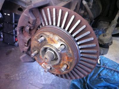

Дошел тут наконец, колодок с дисками поменять:
Там 18-19 мм (да, я криволапый фотграф
И меняя колодки на втором колесе понял, что тут что то новенькое
Пружинная проволока!
Нашел артикул такой:
1111850
Понятно что лишних деталей в машине быть не может( ну или почти не может
Вот думаю покупать ли её?
А если брать, сэкономить 200р из 300р на не оригинале?

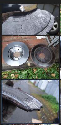

Наконец на 6-м году жизни Фью дожили до замены передних колодок. Менять буду весной. Помогите,пожалуйста с выбором пары диск+колодки. Эксплуатация чисто городская, езжу спокойно. Главное чтобы надолго, без скрипов. Чтобы колодки сильно не пылили, не стачивали раньше времени диски, хорошо тормозили,и чтобы риск подделки был минимальным...ну и не очень дорого.

Prazhachka, а диски зачем менять?"

Потому что есть выработка.lov2012 писал(а):Prazhachka, а диски зачем менять?"

А толщина диска в пределах допуска? Если да, и нет иных повреждений, зачем менять? Конвейерные запчасти служат дольше вторичных.

Точно не измеряли. Мастер сказал,что есть выработка. Колодки сама вижу,что пора менять. Задумалась,действительно ли диски менять надо. Тем более,что пробег всего 45 тыс.avtopilot18 писал(а):А толщина диска в пределах допуска?
А не получится так,что новые колодки дотрут диск,и получится,что в скором времени придется опять менять,но уже вместе с диском?
- Сообщения: 11276
Prazhachka, солидарен с Мишей. Концентрические канавы износа на большинстве дисков, "оптический эффект" дает борода из ржавчины на торце.
Нужно измерить - со снятым колесом, двумя монетами и колумбиком (штангенциркуль). Монеты прикладываем в места прилегания накладок (где "истирание" диска, а без монет измерению мешает ржавая борода)) измеряем толщину диска с монетами, из результата вычитаем толщину просто монет, если остаток приближается к 19 мм (если не ошибаюсь по памяти)), то тогда и думаем за замену.
