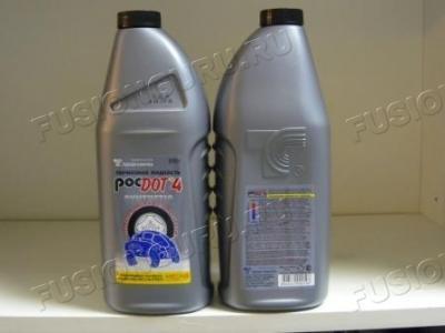

Мне когда прокачивали тормоза, ушло примерно 400 мл тормозухи. Это не мало?
И, кажется, я совсем левую жидкость взяла. Пришла в "Би-Би", там это была единственная Дот4. Вот вроде типа такой.
Купила я её рублей за 150 за литр.

#166 Сообщение Doc Brown » 05 июл 2012, 08:42
Yulia писал(а):я совсем левую жидкость взяла.
Это не левая. Это ТЖ производства "Тосол-Синтез" г. Дзержинск (если, конечно, не подделка - марка известная и в свое время ее подделывали не редко). Та, что большинство льют в Жигули. Но вроде магазин крупный, так что подделка маловероятна.

Для машин с АБС надо вроде SUPERDOT

Каспер прав. Мануал требует СуперДОТ. Дзержинская РосДОТ 4 не совпадает по вязкости. Она выше, чем у СуперДОТ. Так что лучше поменять.
Добавлено спустя 4 минуты 8 секунд:
сергейsp,В твоей цитате речь, грубо говоря, о сферической лошади в вакууме. Для систем с абс производитель http://www.t-s.ru/?id=4011 говорит только о своей РосДОТ 6. А РосДОТ 4 про АБС ни слова.
Лучше не изобретать велосипед, а найти то, что рекомендует ФМК, т.е. СуперДОТ 4. "Мне так кажется!" (с)

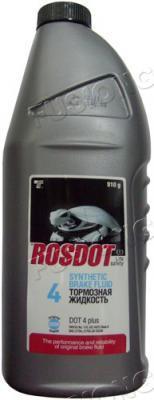

Нашла точную картинку:

Yulia писал(а):Нашла точную картинку:
Тосол-Синтез. РосДОТ 4. Остальное про нее описано выше.
