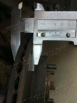

Замер показал 18.3 - 18.5 мм. остаточной толщины дисков:

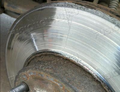

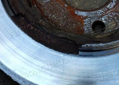

собственно говоря, можно было бы опять сточить буртики, но на поверхности появились явные бороздки, да еще и пара усталостных трещин:

Диски спокойно ходят до толщины 19мм.
Для нормальной эксплуатации сверх норматива, поверхности дисков не должны иметь явных канавок и усталостных трещин. Буртики необходимо стачивать.
Диски ходили бы и до 18мм, если бы не корозия. Поэтому при небольшом возрасте машины, или при эксплуатации в сухом климате это вполне реальная цифра.

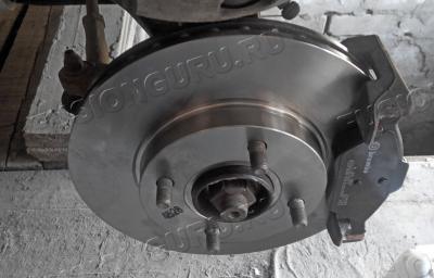

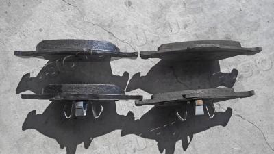

Заменил диски и колодки на комплект от Брембо ( диски 09.7806.14, колодки P24.055). На стоковых дисках был заметный буртик и ощутимые вибрации при торможении, внутренние колодки имели приличный износ:

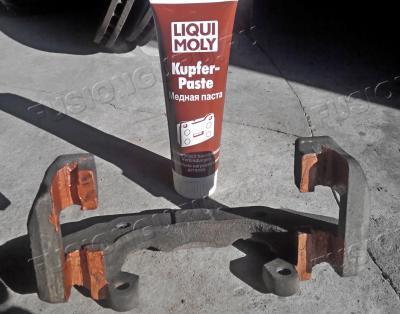

Направляющие почистил и смазал от души медной смазкой:
Возможно даже слишком много намазал, возможно не там...

Эффективность торможения увеличилась не особо (может тоже как-то завоздушил систему - надо будет как-нибудь найти время - прокачать), но самое главное теперь нет вибраций при резком торможении.
