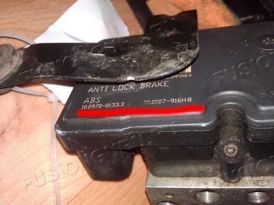

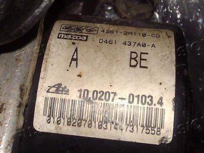

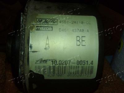

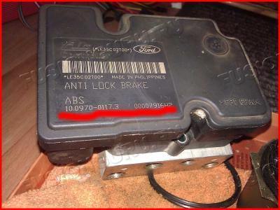

Re: Замена неисправного АБС
HELP!
пришел наконец абс на замену из мск. Срочно еду на сервис.
Но вот вопросик - цифирьки на блоках различаются. Брал по финис коду. Продаваны сказали. что подойдет - но подойдет ли? Сервис недешев в случае, если поставят, а авто будет не ехать. Ставить сам не буду, ибо когда снимал потерял день на этом+ сказали что надо будет адаптировать. Что именно не понял - робота или теперь уже АБСку.
подскажите
Родные:
На замену:

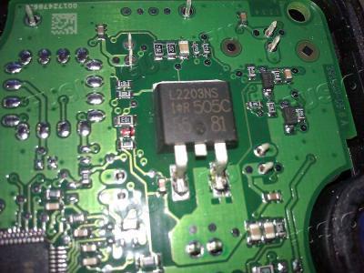

кстати у меня другой транзистор стоял в блоке:

Родные:
На замену:
уже перепаяный?
Циферки фигня.
Циферки фигня.
нет, это родной.
Я поставил L2505. другого не было
но все равно без толку - не смог поставить обратно чехол на ротор и завальцевать. в итоге заказал на разборке.
такшта если купленный на замену подойдет - отдам в добрые руки старый блок электроники бэзплатно. оплатите лишь доставку выбранным способом.
Так надо адаптировать новый АБС или не надо?
