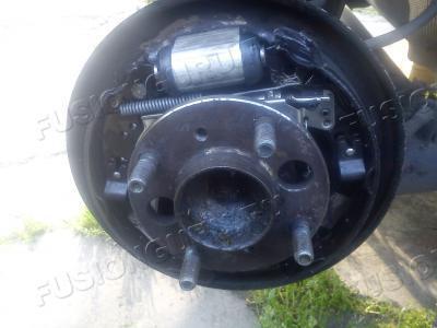

но откуда мне взять тазовский?
Re: Машина не тормозит!!!
navalion2307, если удастся выкрутить, то, ИМХО, подобрать можно в магазине. Не думаю, что там разнообразие как у фар.

Тазовские подходят на перед.
А раз про цилиндр , то задние там другие , у фьюженов и иномарок с задними барабанами обычно резьба на 7
Вот тут сравнение, а чуть ниже аналоги штуцеров http://www.fusionguru.ru/forum/viewtopi ... 95#p240295

как раз руки ни причем. собрался открутить, нажал чуток, штуцер поломался.sedric писал(а):Дык, машин-то при чём, если руки не чуют...
Вот сегодня болтик, из-за попорукости, под капотом уронил, и что, дедушка Форд, хад, мне их пришил не туда? Вопрос риторический.
сегодня купил 2 новых цилиндров, буду менять

Поменял оба задние рабочие цилиндры. сделал прокачку по кругу. машина стала тормозить лучше, но не так как тормозила раньше. На скоорости 80 км/ч резко затормозил и машину увело в левую сторону. мне показалось что правое переднее колесо не тормозит. Я думаю завтра разбирать передние суппорта.Что скажете?

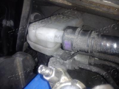

сегодня почистил передние суппорта, там все в порядке. И попросив сына нажимать на педаль тормоза услышал бульканье
приложу видео
Добавлено спустя 3 минуты 17 секунд:
пошатав немножко машину увидел вот здесь
что там гуляет воздух.
Добавлено спустя 2 минуты 51 секунду:
теперь не понимаю как вытравить этот воздух

помогла только прокачка по старинке*Casper* писал(а):Да придумай уже себе помощьника и займитесь фитнесом
