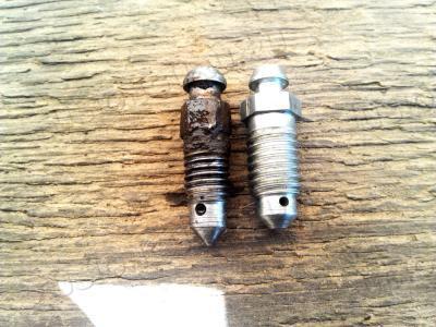

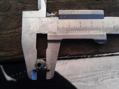

Уже 450 руб один штуцер задний 1522228 :mad: :shit:

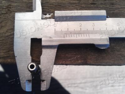

Без комментариев, слева наш штуцер справа ВАЗовский на восемь
Размеры самой резбы :(
В общем народ ХЕЛП!!!11111 Разыскивается штуцер прокачки задний на "семь" :crazy:
Кто знает такие от ГАЗов или Москвичей , любых других иномарок, готов проверить ))))
p.s. Будте аккуратны со штуцерами, крайне слабые и мягкие они, а стоят на стоимость нового цилиндра :o Кароче любителям затянуть по надежнее, ибо тормоза все таки, надо быть осторожнее.

Вот жеж шаг резьбы не померял :wall:
Не хочу снова снимать колесо и выкручивать штуцер :weep:
Ближайшие аналоги с шагом резьбы 1 , то есть м7*1
1. OJD (QUICK BRAKE)0086 , универсал подходит к огромному количеству автомобилей, из фордов значатся мондео) http://www.autopartoo.com/oem/ojd-quick ... 86TEF.html
42руб. по памяти на экзисте.
2. Ate 03.3518-4200.2 - 102 руб на экзисте
3. От форума маздоводов
BW0H-26-691 , на экзисте 160-280руб.
Вообще м7*1.0 очень популярные штуцеры, на гольфах, маздах, рено, вольво и ауди 80, 90.

Пойду снова снимать колесо и штуцер выкручивать :( Надо убедиться в шаге резьбы нашего штуцера.
Добавлено спустя 48 минут 19 секунд:
:rotate: Шаг резьбы 1.0мм
Учитывая популярность штуцеров м7*1 в иномарках заказал на пробу разные, думаю сравнить , а не востребованные пригодятся все равно рано или поздно

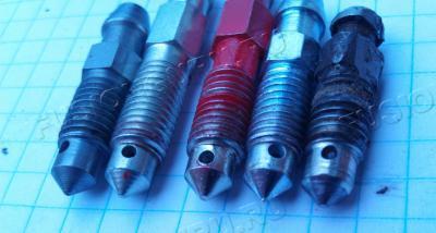

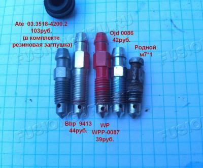

Вот такие есть аналоги м7*1, купил все для сравнения
Длина без разницы, место есть, все 4 можно закрутить и пользоваться без проблем, ничего что резьба будет торчать больше, у родной торчит 2 витка в полностью закрученном состоянии.
Сама конусная часть

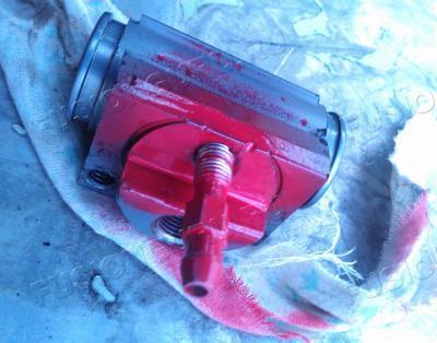

Откуда красная краска? Это краска для суппортов, очень она мне нравится 2 года не облазит, лучшая краска, что я видел.

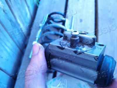

Дело в том, что на родном штуцере были сорваны грани и он вот так приржавел
Выкрутил я его с болгаркой, тисками и какой-то матерью.
Чтобы больше так не прикипало выбоины вокруг штуцера на цилиндре покрасил
Резюме: подходят все, мне понравились:
первый (он сидит очень плотно, закручивается плотнее всех, сам диаметр резьбы на микроны чуть толще других, поэтому вкручивается с небольшим усилием, вселяя чувство надежности, да самый дорогой, но в комплекте еще резиновая заглушка идет).
четвертый (просто потому, что короткий, много не торчит, те что длинее тоже нормально, торчат поболее конечно, но ничего не цепляют).
Их и поставил, у меня оба задних сорваны были. Даже с накидным ключем не усердствуйте как я, метал штуцеров мягкий, учитесь на моих ошибках не перетягивайте срывая грани.
