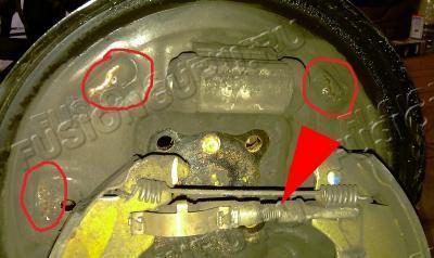

#28 Сообщение fidel1970 » 11 июл 2012, 20:38
tinimi, регулируй эту штуку:

#29 Сообщение леонид » 11 июл 2012, 20:44
fidel1970 писал(а):tinimi, регулируй эту штуку:
fidel1970 отличное фото.видите ржавые выпуклые места на щитке?вот это и есть те самые места которые необходимо зачистить от ржавчины и смазать чтоб не было скрипа.

#30 Сообщение fidel1970 » 11 июл 2012, 21:03
леонид писал(а):выпуклые места на щитке?
На щитке? :eek:
Ты ж про барабан вроде говорил? :mda:
А, шяйтан... так и придётся снова в задние тормоза лезть. :insane:

#31 Сообщение леонид » 11 июл 2012, 21:07
На щитке? :eek:
неа.про барабан я ничегоо не говорил.я говорил про барабанные тормоза)))

#32 Сообщение fidel1970 » 11 июл 2012, 21:13
леонид писал(а):я говорил про барабанные тормоза)))
Ладно, ладно... понял.
Будет досуг - посмотрю...
Спасибо. :hat:
