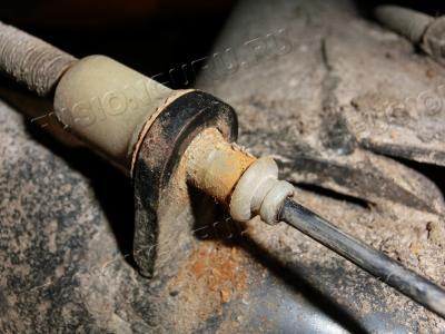

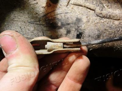

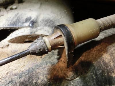

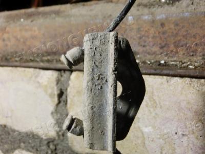

В общем, похоже, что все именно так.
Фоты
Слева
Справа

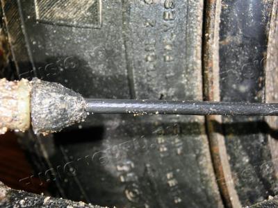

Видно, что слева отсутствует резиновый "типо сальник".
Дальше можно разглядеть нарушение оплетки.
Видимо менять.

Фоты
Слева
Справа
Видимо менять.

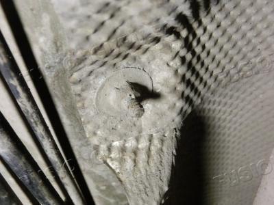

*Casper*, трапеция не под "крышкой", она за экраном. Гнуть экран не покалечив его мешает "поперечина"( та что восмью гайками прикреплена) откручивая поперечину отломились от кузова две из восьми шпилек ( уже говорил что они на контактной сварке). Если обломишь много, то миновать сварку ятд можно саморезами, монтажными. Монтажными, не кровельными, у монтажных сверло по диаметру "тела" у кровельных тоньше - т.е. их "тело" не войдет в толстый металл. Экран из двух частей состоит. Одна часть прикрывает бак, я ее полностью откручивал чтоб троса вынуть - уложить. Трапеция под второй частью экрана, откручивание которого недостаточно для доступа к трапеции. Троса разные по длине, Для вынимания их из кронштейнов пользовался "утиками"- круглогубцами ( ими же с плоскогубцами удобно разбирать замок короткого и длинного троса), стопора оригинальных рубашек тросов стальные ( у аналога пластик). лепестки стопоров обжимал по кругу.

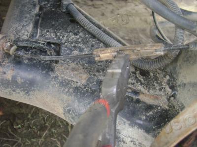

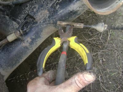

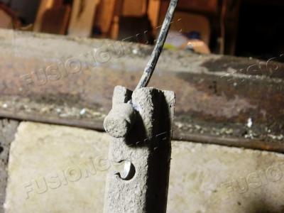

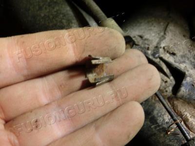

Далее находим вот такой зажим

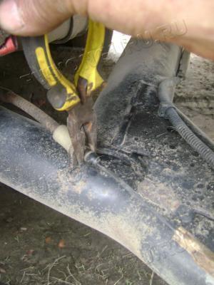

Поворачиваем и отгибаем один из усов. Лучше тот, что на тросик на длинный.
И протаскиваем тросик к середине зажима.

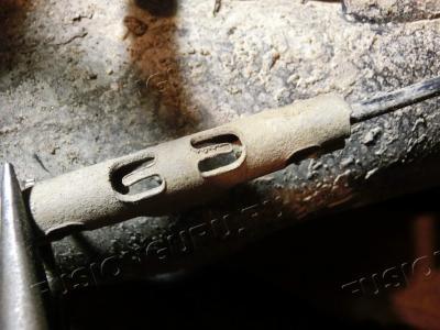

Теперь сам трос надо освободить.
Снимаем замок. Это легче легкого.
Так с обеих сторон жонглируем колесом и тросиком.

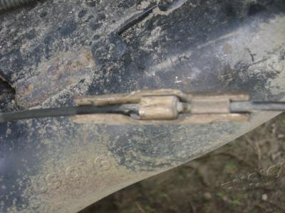

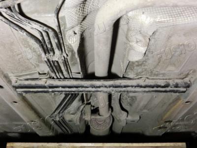

Теперь вид на место, где находится соединение тросов.

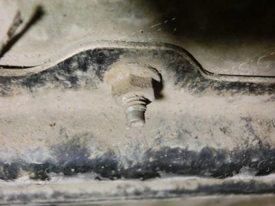

Нам надо снять швелер, кожух и опустить выхлопную трубу (так проще)
Крепления
открутить получилось куда проще, чем это выглядит на фотках. Наверное WD-40 все-таки умеет творить чудеса.
Скидываем трубу, кожух и швелер.

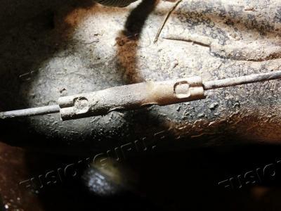

Отцепляем трапецию от троса из салона
А вот вынуть трос из трапеции не вышло.

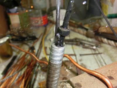

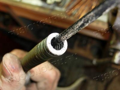

После заправки стал ходить полегче, но кажется меня нае, ой простите, кинули с банкой силикона. Чет быстро кончилася она. Бросил все в гараже, ушел домой.
Пришлось откатить машину и идти к тискам.

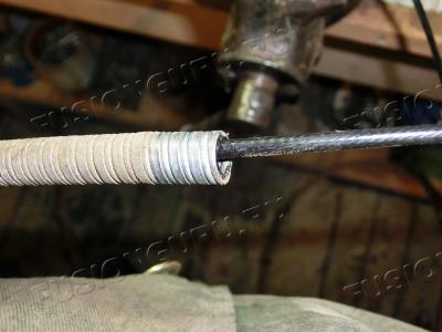

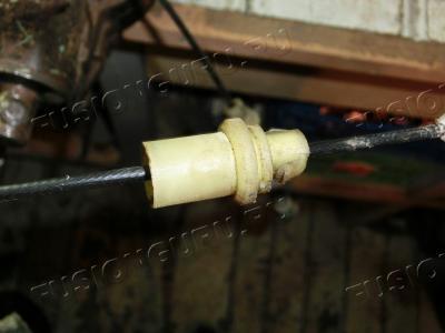

Скрутил с троса наконечник
Блин. Рубашка в 3 раза больше троса
Повозил - ходит тяжело.

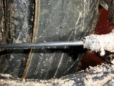

Со стороны колеса сам трос выходит грязным. Видно там не только вода, но и грязь еще в нем.
Поставил заправляться силиконом.
Во как булькает
Вот только не понял. ВРоде бы рубашка здоровая, а силикон так просто не утекает. Почему-то назад выливается. Пришлось оооооочень медленно его туда.
Во как булькает

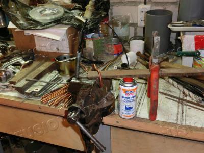

Силиконка назад прет от того что "газированная", сколь надо залезет. "Типосальник" с чего сочинил?
Сань, у тя гаражный стол? (грустный стол, на сантехнический похож)
Что с медяхой творишь?
Re: Замерзает ручник
Да не мой, не мой это гараж. Откель мне знать что там хозяин с ней делает. Я у него как-то выпросил для 3Г антенны медяхи. Хоть инет стал нормальный.
Она не газированная, она кипит при повышении температуры.
Я в итоге купил шприц с иглой. Из банки в него напшикиваю. Дождусь пока кипеть перестанет, пальцем затыкаю верх, двумя грею низ. Она кипит и через иглу вытекает. По самому тросу ее засылаю. Хорошо заливается. Сфотать не могу - рук не хватает.
Сдается мне, что нихрена это не поможет. Один тросик уже насопливил. Второй вот мучаю. Хотя ходить они стали значительно легче.
Но там внутри грязь и вода. Они все равно свое дело сделают. Вот если бы вынуть трос и промыть все хорошенько.....
Добавлено спустя 2 минуты 31 секунду:
Самое интересное, что с силиконом с троса грязь сползает. Снизу он еще в соплях, а сверху уже "высох" - чистенький, как новый почти. А вот там, где трубки так и осталось грязно. Ну трубки не пропускают силикон, они грязные и остались. Сам трос конечно дырявый по всей длине. Я вот только одного понять не могу, а че они весь трос не убрали в комбрик? Нафига это частями делать?
