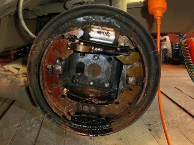

#25 Сообщение *Casper* » 11 май 2013, 00:17

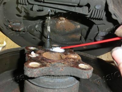

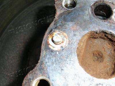

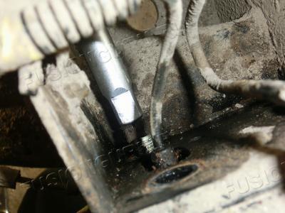

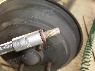

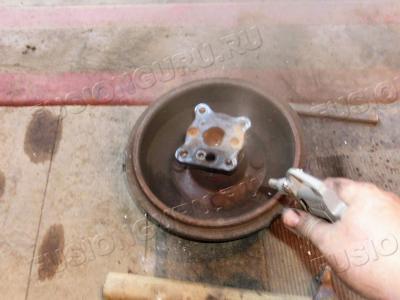

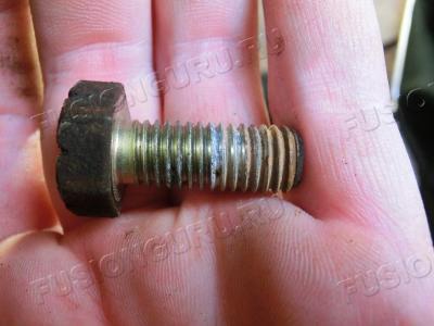

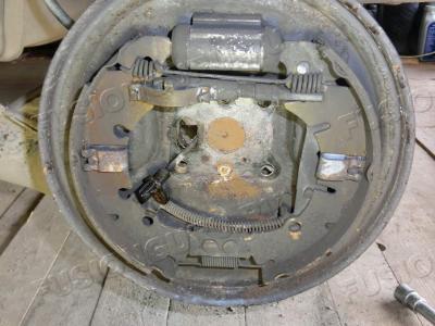

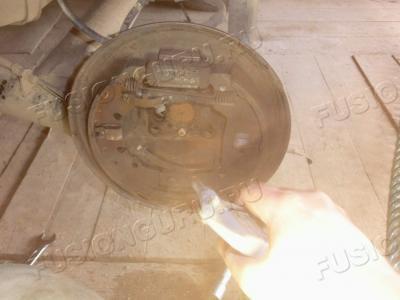

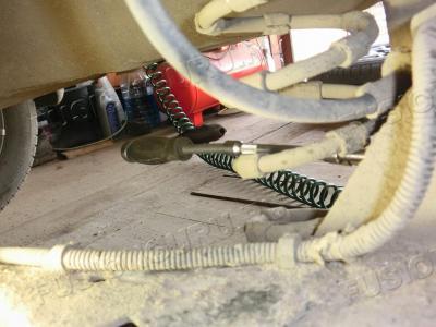

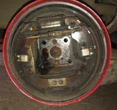

Так, фоты:
Поехали, болт номер 1:
Болт номер 2:
Болты 3 и 4:
Теперь самое сложное - болт датчика
Так, 2 болта не выкручивал - стукну по ним, чтобы барабан отлип
Теперь сам датчик:
Все, разобрали
Вот и проблемы
А вот и дунул
А вот и конструкция
Ну и собрал обратно

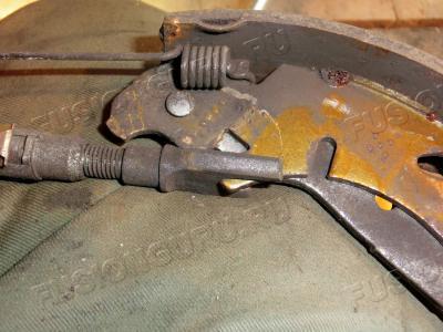

А вот задняя колодка походу дефектная с завода изготовителя, привет далекий 2006 :)
Re: Задние барабаны
#26 Сообщение Сергейsp » 11 май 2013, 00:29
Далеко ещё до миллиметра.
Насчет колодки не понял, в смысле не разглядел. Передняя ближе к цилиндру так же выглядит.

Сергейsp писал(а):Насчет колодки не понял, в смысле не разглядел.
Накладка не по середине, а вверх сползла или так приклеена.
Re: Задние барабаны
#28 Сообщение Сергейsp » 11 май 2013, 00:35
Так и должно быть, на переднюю глянь, вниз сползла.

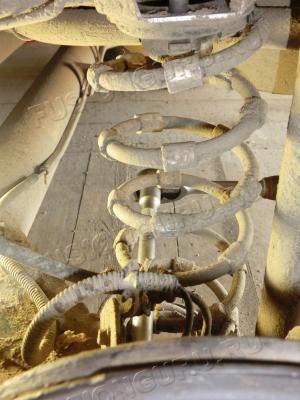

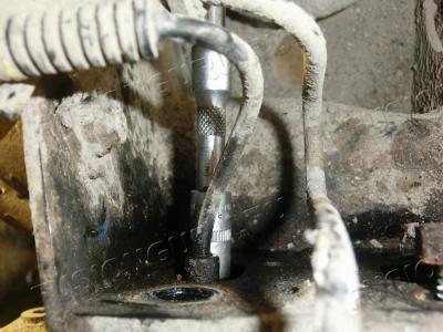

Таки победили.

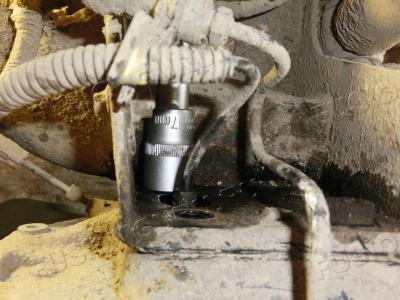

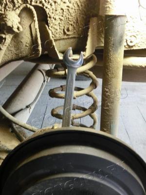

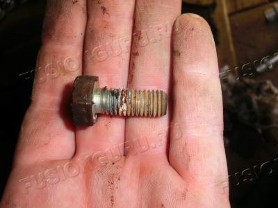

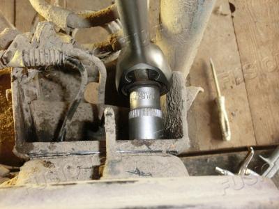

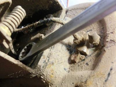

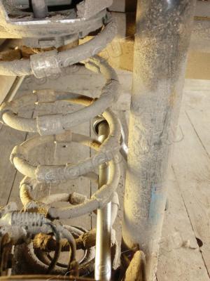

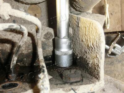

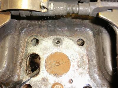

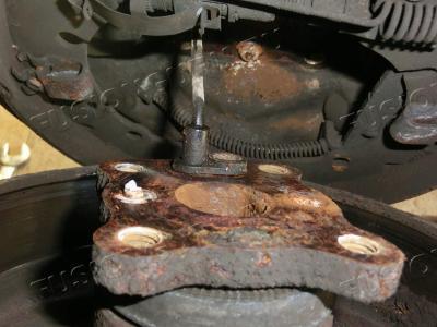

Загнали на яму , взял головку + удлинитель, залез через пружину и оттуда крутили вдвоем воротком усиленным сантихнической трубой, чтобы рычаг больше и мощнее.
Крутили вдвоем, один давил вверх, другой вниз.
Вэдешкой брызгали в процесс 3 раза. Непомогла :(
Первую головку сорвали, натурально лопнула. Взяли помощнее головку , снова попытки, прошло где -то полчаса уже хотели плюнуть и закругляться, но таки болт подался :)
Теперь вопросы:
1. как сделать чтоб снова не прикипало, подчистить ржавчину на болтах и посадочных местах и перед вкручиванием опрыскать под болт вэдешку?
2. С каким усилием закручивать обратно болты, усилия от руки достаточно?

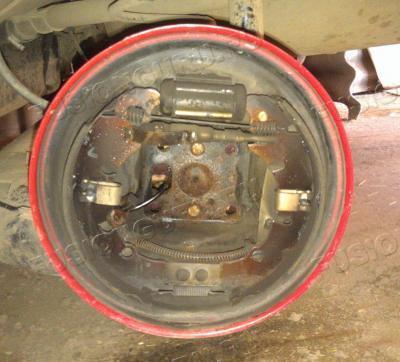

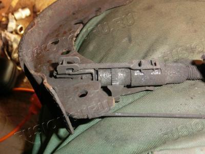

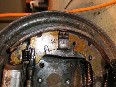

Щиток уже на болтах стоит (оба щитка задних на болтах, которые уже окислились), но это не самое интересное.

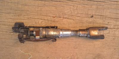

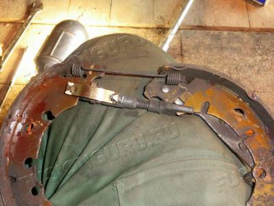

Вот тут реально надо срочно и точно знать как правильно должен стоять механизм самоподвода.
Смотрите сами левое колесо, которое почти не тормозит, от нажатия на педаль в пол до упора, но без ощутимого усилия (тормозной цилиндр в порядке оказался).
Правое, тормозящее нормально.
Механизм
Верхняя часть длиннее в правом колесе стоит спереди.
Нижняя часть короче стоит в левом колесе спереди (возможно из-за этого оно и тормозит хуже).
Вопрос: как должно бы правильно , нижняя короткая часть или верхняя длинная должна быть впереди ????
Кроме того случайно разобрал тормозной левый цилиндр :D и из него вылилась тормозуха, придется таки прокачать тормоза , появилась мысль перекинуть потроха (и тормозные цилиндры) с барабаном с левого колеса на правое и наоборот, тобишь буду уверен если поеду во вторник на тормозной стенд и левое опять не будет тормозить надо искать проблему будет дальше , с тормозными цилиндрами и барабанами, точно буду знать не в них дело.
