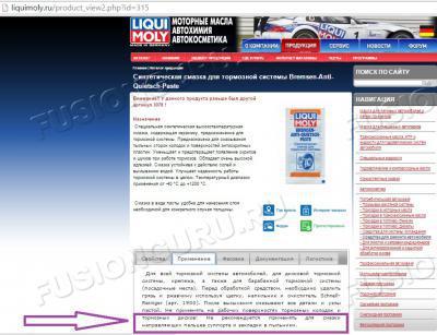

... Все было промыто керосинчиком и смазано Liqui Moly Bremsen-Anti-Quietsch-Paste.
Та смазка не очень подходит для этой цели

Там написано, что паста содержит керамику, то есть это самый настоящий абразив.
