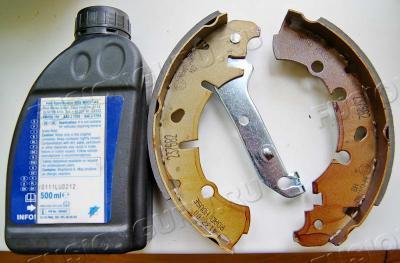

Задние колодки купил за 800 такие:
Ехать за запчастями - 200км, туда и обратно. Магазин на Восточной в Ебурге неплохой. Тормозуха родная, фордовская с бумажкой.
