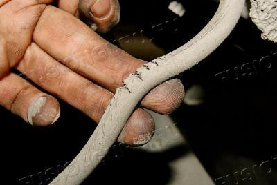

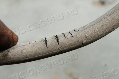

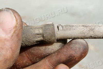

Менял на днях тормозные шланги, прокачивал сцепление, заодно залил новую фордовскую тормозную жидкость. Шланги задние очень потрескались и стало очково.
Прошли 120 тыщ, задние.
Ничего не отворачивалось, рожковый ключ на помойку. Пришлось купить спец. инструмент и всё прошло вери гуд.
Прокачал один, вставлял досочку меж педалью и сидением.

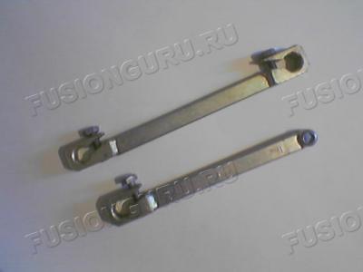

Arsen, когда-то очень давно, еще будучи Вазоводом, купил вот такой ключ
С тех пор проблем с откручиванием штуцеров и трубок не испытываю. :hat:
Сообщения: 2593
Re: Прокачка тормозов (замена тормозной жидкости)
#291 Сообщение buy_val » 13 июн 2013, 01:14
НачТех писал(а):купил вот такой ключ
Есть более удобные. ;)
Но нет нужного нам на 7. :(

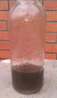

Сергейsp писал(а):Поменял с вытеснением под давлением, так как компрессор держит в ресивере 7оч, просто воткнул трубку в крышку от лукойловской канистры и краном установил баланс ~ 1.5
С тормозных цилиндров жидкость по цвету не отличалась от новой, что не скажешь о слитой с сцепления
Аналогично с тормозов была чистенькая.
А вот со сцепы , вышло 90мл черноты :(
Итог педалька сцепления стала пожестче, схватывать стала чуть раньше.
Жижа в бачке поредела, пришлось долить беленькой 150мл.
Причем залита желтенькая оригинальная фордовская.
Но если уж земляку Arsen приходится ездить за запчастями в Ёбург за 200км. туда и обратно, то что говорить обо мне живущем за 500км. только в одну сторону от Ебурга.

Прошел месяц , вчера разворачиваясь в узком пространстве под горочку , заметил что сцепление опять схватывает чуть позже, вообщем не очень приятно, откатывался немного назад с непривычки.
Сегодня решил качнуть перед поездкой и снова она родная чернота, без пузырьков, но черная пошла, вышло меньше черноты чем в прошлый раз.

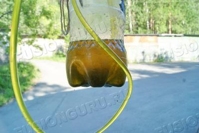

Такая тормозуха пойдет на замену ? Если заменять самотеком , как долго по времени выходит жидкость?

Kudryash, мерный стаканчик и по 200 гр сливай с колеса - не ошибешься ;)
