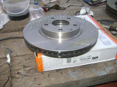

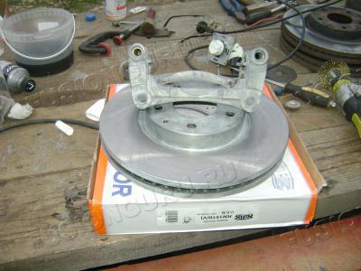

Сегодня поставил "эксперимент": цинком натер кромки диска ( одного из двух, для чистоты эксперимента), хочу посмотреть как ржавый пирог нарастать будет. За одно скобы суппортов оцинковал и покрасил. Тоже бум посмотреть.
До цинка:
С цинком:
ANG, и мазь в направляющих пальцах суппортов заменил японскую на нашу МС 1600.
До цинка:
С цинком:
