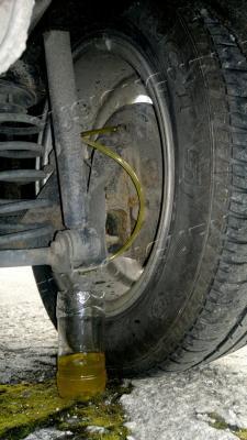

Сегодня сменил тормозную жидкость.
Машина 2008 года , жидкость менялась в первый раз.
Способ использовал "самотеком" так как помощника не было.
Купил в аптеке шприц на 20 миллилитров и одев на него резиновую трубку откачал жидкость из бачка.
Штуцера сразу все проверил чтоб откручивались , мне повезло - все легко пошли.
Замена заняла 1 час времени. Сразу начал сливать с обоих задних штуцеров + сцепление , потом оба передних.

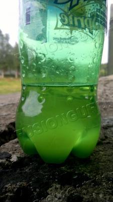

С сцепления пошла с начало мутно-грязная жидкость, если сильно открыть штуцер жидкость уходит быстро - будьте осторожны , можно осушить бачок.
Вот столько слил с сцепления , бутыль литровая.
Вот с заднего правого штуцера.Столько же с левого.Бутыль 0.6 литра.

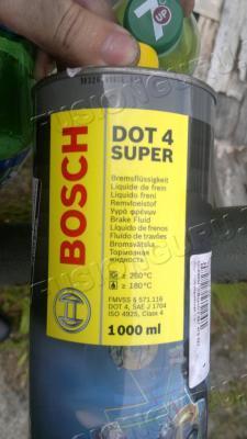

Вот такую жидкость использовал . Код для заказа 1 987 479 021.
Желтая по цвету. Старая жидкость была мутная , после замены стала прозрачной.
