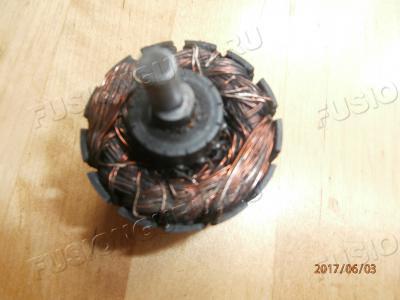

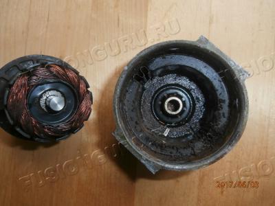

Видимо стоит, моторчик под клинивает, только разобрать не получается. Игольчитый подшипник раскоксовался не рассыпался внешний Ф 11.5 внутренний ф 6.5 а на валу ф 6 болтается видимо на валу моторчика просел диаметр. Моторчиком ни кто не поможет?viktop973 писал(а):Стоит ли разбирать дальше?
Добавлено спустя 1 час 19 минут 23 секунды:
Кое как разобрал, на дне корпуса кусочек металла, где то что то отвалилось, отмою будет видно.viktop973 писал(а):только разобрать не получается
оказался прав на двух обмотках обрыв провода.

На одном обмотка подгарела, а на моём вал немного помят... Если надо могу отправить абсолютно бесплатно (только за пересыл)viktop973 писал(а):maxs-vd,Максим на сколько я понял у тебя остался моторчик от блока ?

У моего тоже с задней стороны пластик под плавлен и у одной клеймы часть то ли от горела то ли отвалилась в двух местах обмотка перебита. Весьmaxs-vd писал(а):На моём подшипники целы.
день искал блок по доступной цене, самые доступные цены с самых бедных городах Москва и Новосибирск и у них нет доставки почтой России.
Как по твоему есть шанс заставить помятый вал работать, если есть viktop973@rambler.ru на почту скинь куда переслать деньги за пересылку.
