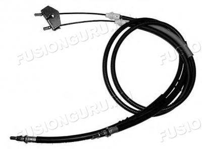

Re: Замена троса ручника
Удалось урвать 2 недели на зад вот такой трос всего за 950 руб
Сделан качественно, Производитель заявлен Европейский
ADF124602C BLUE PRINT (упаковщик)
Трос стояночного тормоза
Установил на фиесту, полет нормальный, держит равномерно оба колеса и тормозят задние как положено.
Только Колодки задние на исходе, поэтому затянул гайку достаточно далеко, надо менять
