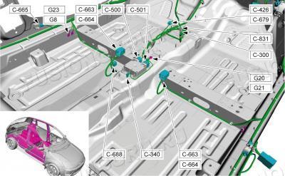

#49 Сообщение *Casper* » 11 окт 2012, 18:15
alex2260262 писал(а):2. Проверить контакт массы который находится под сиденьем
Добавлено спустя 27 секунд:
Надо G23, но лучше проверить с обеих сторон. Я не уверен в точности рисунка.
