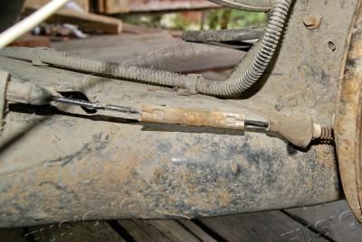

меганачкар писал(а):Arsen :
не менять же из-за такой ерунды трос?
ну если тросики работают нормально, то зачем их менять?
А как поломанную пластмасску поменять на тросе? Без этой затычки тормоз не робит. Я так понял, на трос надели эту пластиковую пробку, потом пружину и зафиксировали бобышкой на конце троса. Мне кажется это не разборная конструкция, если только наколхозить чего.
Или может тут разбирается? Мне показалось тросы в этой железке запрессованы, не обратил внимание, когда разбирал.

Арсеныч, короткие тросики-аналоги 500 рупий пара (Бош). Если бобышка выпадает из тормозного щита, но пластиковая шкурка тросика не порепана, то расщеперив торчки бобышки, протяни хомут пластиковый под торчки. Проверял - работает.
Саня, из-за этих бобышек вся байда.

timoha-07 писал(а):протяни хомут пластиковый под торчки
Я проволокой толстой медной воспользовался, тоже вроде держится. А ослабление ручника тут, по моему, не поможет.

У меня тоже плохо ручник держал (одно колесо сильнее второе слабее)
Посмотрел на левой стороне тоже пружина вылезла наружу (вставил обратно не разбирая барабан отогнув фиксаторы)
Потом сделал самонатяжку как писал SHAMAN
Теперь все четко
Спасибо

Lexaomega, в самый неподходящий момент вылететь может, под усы нужно что-то подмотнуть, а для этого надо снять барабан. Без устранения поломки все эти самонатяжки, что мёртвому припарка.

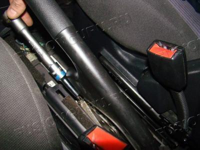

простите за неграмотность, всё делаю в первый раз на своём фьюжике, понял что тоже нада сделать самоподвод колодок, да вот где находится эта гайка, которая отпускает ручник полностью? можно где то увидеть фото самого процесса настройки ручника?

SHAMAN писал(а):Парни в третий раз пишу... Отпустите ручник (гайку в туннеле), качните пяток раз педалькой до упора. Сработает самоподводка, колодки ближе подойдут. Поставьте на три, четыре щелчка и подведите ручник.
Я сам сталкивался с такой проблемой, сразу после покупки авто(даже хотел менять колодки). Одного на уклоне перед гаражом удерживал ручник, но но стоило заехать вдвоём, медленно сползал... После описанных выше процедур, стоит колом при трёх щелчках, с полным салоном народу.
эт я понял, где ГАЙКА В ТУННЕЛЕ? чё за туннель?

Ах вооон где.... эт получается эту гайки отпустить, прокачать, вытянуть ручник на 3 щелчка и при нажатой педали затянуть эту же гайку? простите за неопытность... :o

Педаль нажимать не нужно, затянуть чтоб ручник держал после 3-х щелчков и там шайба контрящая стоит.

Сергейsp писал(а):Педаль нажимать не нужно
Нужно. Раз уж полез - отпусти, покачай (лучше на заведенном) и выстави ручник.
Это как-то больше пользы.

Сообщения: 11273
Re: Ручник не держит
#56 Сообщение timoha-07 » 28 окт 2013, 14:22
Раз уж полез
:) , а "ручник" всё-равно не держит, то полезно осмотреть тормозные щиты (те железяки, на которых крепится РТЦ, колодки, короткий тросик) бобышка рубашки :) короткого тросика иногда из щита вываливается ( машинка то в летАх). Удачи!

orly писал(а):вытянуть ручник на 3 щелчка и при нажатой педали затянуть эту же гайку

Сделал как описано, всё работает, на трёх щелчках встаёт колёса колом! Спасибо за совет!!! :hat:
