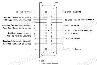

Есть у кого схема разъема блока ABS , сегодня его снял , смогу через него прозвонить до датчиков абс ?

*Casper*, не подскажешь , какое сопротивление должно быть ?Я правильно понимаю , что замерять надо со сторону разъема который отсоединил , к нему приходят провода от датчиков ?

Там диод, мерять надо падение напряжения. Должно быть 0.5-0.7В
Конечно на разъеме.

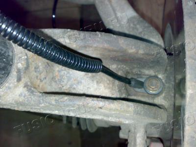

короче пошел снимать колеса, снял левое, обнаружил перетертый провод! Рассмотрел лучше , в одном месте где было перетерто обнаружил окисленный провод , немного его потеребив он рассыпался ! Делать было нечего , оголил скрутил перемотал изалентой! Поставил все на место! Результата не дало(((( Посмотрел правое колесо там все нормально , задние посмотреть не удалось ((( Еще не знаю важно не важно , поддомкраченое колесо после запуска машины вращается на весу само по себе , и правое и левое!

Датчик должен прозваниваться как обычный диод.
Напряжение ниже 0.4В - пробой
выше 0.9 - обрыв.

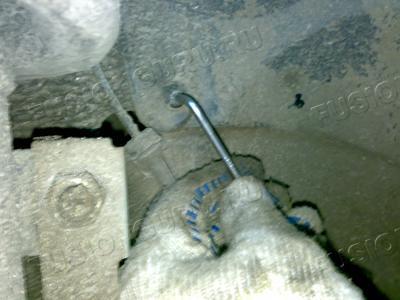

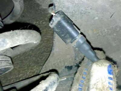

Так, датчик снимается у супорта я понял где там гайку надо открутить и вытащить его ! Правильно? А сверху кк его отсоединить? Надо снимать акб ? пока просто представить не могу (

kingoff писал(а):Правильно?
Правильно, почти... только не гайку, а болт...
kingoff писал(а):А сверху кк его отсоединить?
Откручиваешь один саморез локера...
Лезешь за проводом и снимаешь разъём с кронштейна, разъединяешь его и несёшь домой зырить...
А, чуть не забыл... запомни правильное положение провода в зажимах, иначе снова перетрёт...

Понял, думал сложнее будет, спасибо! А на супорте удобнее головкой я так понял , на сколько она там на 8 ? А то головки нет , надо купить( Ах да а саморез чем откручивать 6 гранник что ли?
Re: Неисправность ABS.
#56 Сообщение fidel1970 » 24 янв 2013, 16:19
Саморез под TORX, но можно и отвёрткой, головка вроде на 8" да...

kingoff, если обнаружил перетёртость провода, значит на 90% проблема в датчике.
