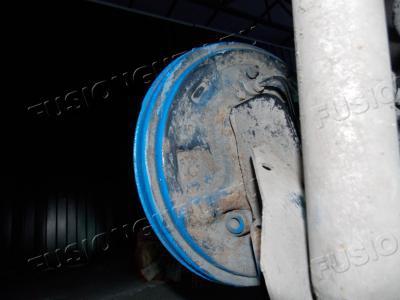

Сообщения: 11294
Re: Снятие тормозных барабанов
#74 Сообщение timoha-07 » 28 июл 2015, 14:23
(что-то стрелка не пририсовалась, на фоте внизу синяя с поднутрением) Заглушка в отверстии для троса . Щит слева и справа идентичен, отверстия два (зеркально относительно вертикали), в одном резинка, в другом трос.
SotM
Сообщения: 942
Полное имя: Тень разума
Откуда: Ростов-н/Д
#75 Сообщение SotM » 28 июл 2015, 23:53
timoha-07,эта что ли?
#76 Сообщение *Casper* » 29 июл 2015, 08:26
Скажите мне товарисчи, что вы хотите в барабане нажать и потянуть?
Вот кишки:
Снизу колодки уперты в неподвижную массу. Там они могут только разжаться.
Сверху колодки упираются в тормозной цилиндр и самоподвод. Последний никак не даст свести колодки и надавить на цилиндр, пока его не закрутишь. А чтобы закрутить, надать разобрать.
Даже если предположить, что какой-то неведомый вакуум сожмет цилиндр (а вакуумом это сделать теоретически можно), это лишь позволит колодкам немного болтаться в пределах боковых держателей. Все. Дальше держит самоподвод.

Сообщения: 11294
#78 Сообщение timoha-07 » 29 июл 2015, 10:38
*Casper* писал(а):Скажите мне товарисчи, что вы хотите в барабане нажать и потянуть?
Вилка самоподвода (5), упирается в рычаг (7). Именно в рычаг, до самой колодки она не достает, иначе не было бы регулировки натяжения троса. Отодвигая рычаг (7) от оси колеса, стяжные пружины колодок сжимают поршни в РЦТ на разницу расстояния от рычага (7) до самой колодки в вилке самоподвода, диаметр окружности по накладкам становится меньше, "солдатики" не мешают.
Саня, это более "интенсивное" действие того что говорил Димыч ( не дословно)" Ослабив тросы, короткие принудительно толкаем в барабан", Когда там всё ржаво - грязно, именно маслание рычага (7) позволяет колодкам поджать поршни (Дим не РЦС, :) хотя в тормозной теме часто сам так С вместо Т ставлю :D )
И не делая подобной процедуры, а просто стягивая барабан "внагляк" - великий шанс оборвать ограничительные козырьки для колодок на самих поршнях. А отдельно от РЦТ они не продаются ;)

Сообщения: 11294
#80 Сообщение timoha-07 » 29 июл 2015, 10:59
SotM писал(а):timoha-07,эта что ли?
Да. Только снимай аккуратно, не оборви края.
