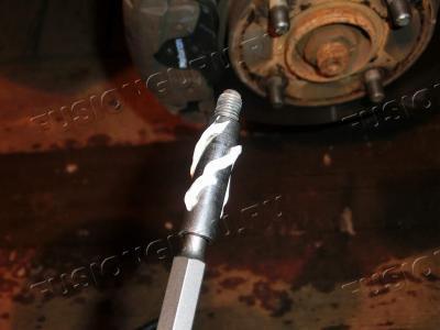

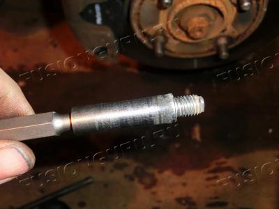

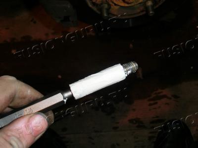

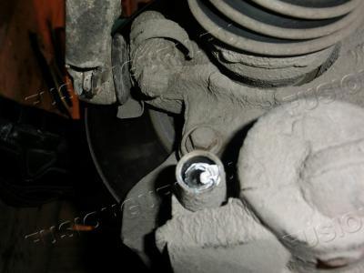

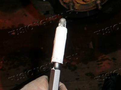

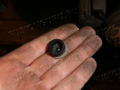

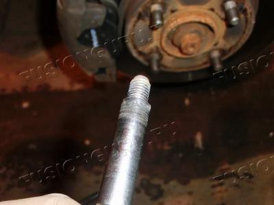

Вынул заглушки, выкрутил штифты и отвалился суппорт. Стало все более-менее понятно.
В общем вроде бы все нормально.
Купил смазку, смазал штифты. Набить направляющие мне смазки не хватило, хотя продавец заверял, что пакетика хватит на 2 колеса стабильно.
Фотки
Затычка
Грязный штифт, видимо со следами заводской смазки
Нанес смазку
Размазал
Интересная смазка, на зубную пасту чем-то похожа.
Закрутил взад
ну вроде все теперь на месте
По крайней мере держится, не разваливается. ФИг знает.

Фотки
Затычка
Нанес смазку
Размазал

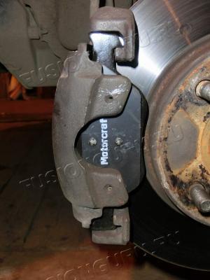

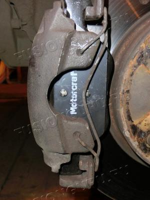

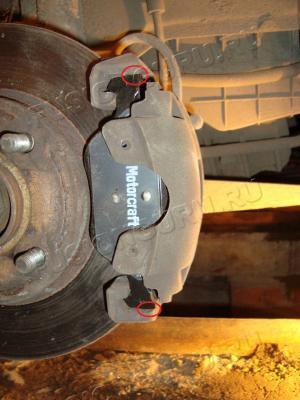

Направляющие суппортов оказались ни причём, хоть и были сухие. Внешние колодки наглушняк заклинили на обоих суппортах в этих местах
Фото сделал уже с новыми колодками (1 783 839), так виднее.
Металлическая основа колодки окрашена, под краской пошла коррозия, вот и "разбухло". Работали только внутренние колодки. Выбивал колодку из ямы молотом и монтажкой.
Через полгода придётся туда снова заглянуть - как бы история не повторилась
