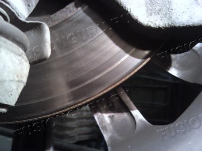

Замена тормозных дисков на Ford Fusion
Умные книги говорят, что менять диски надо при истирании до 20мм при толщине новых 22мм. Я доездился до того, что при торможении стал слышен громкий металлический гул, что очень стало напрягать. Взглянул на них, и на одном обнаружил борозду
Подумал, камушек попал. Однако при снятии суппорта не обнаружил оного. Зато замерил

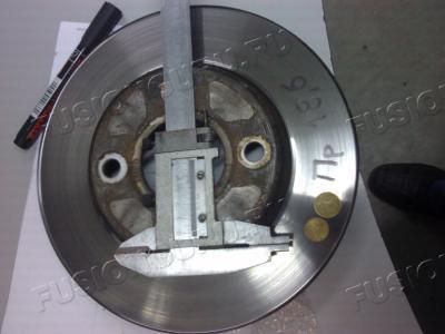

Замерял с помощью монет, т.к. губок штангельциркуля не хватило, а монеты нашел только соответствующие зарплате

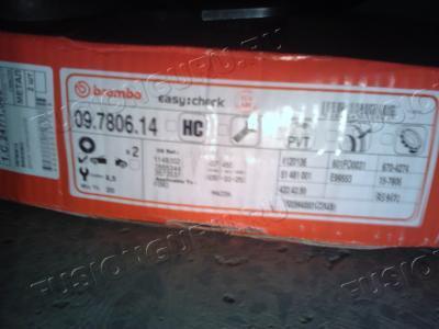

fidel1970 : ; Брембо... http://www.brembo.ru/components/com_vir ... 806_14.png Бренд ))) Решил взять его. Заказал и вышло по 1200р за диск.

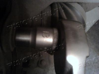

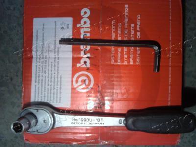

Для замены требуется: Ключ (головка) на 13, шестигранник на 7, но т.к. в наборах обычно идут чётные, на 8 точится на наждаке

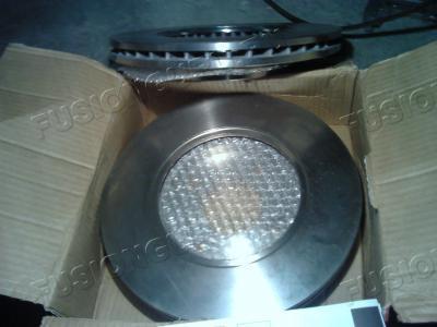

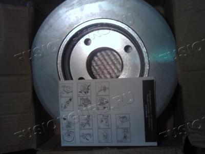

Собственно сами диски

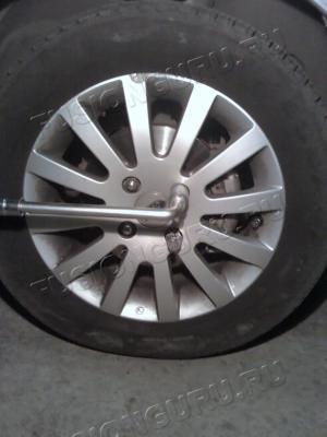

Ключ для снятия колеса

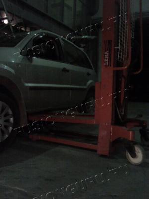

Подъёмник ))

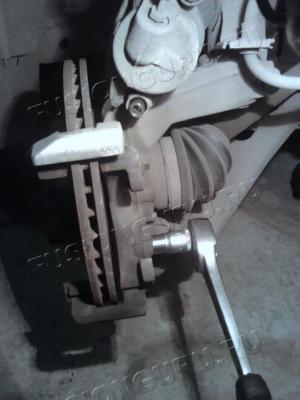

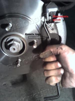

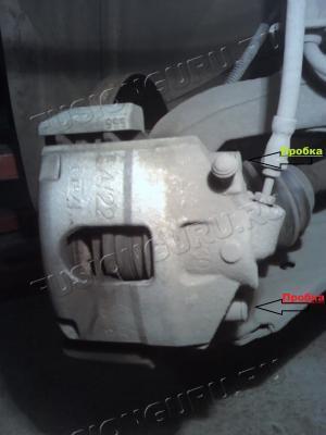

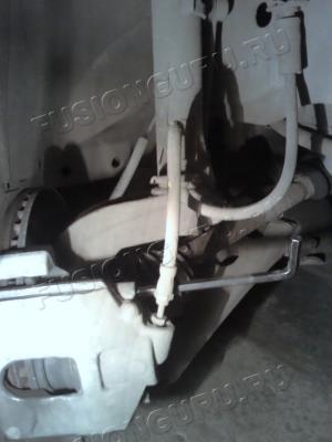

После снятия колеса выворачиваем руль в ту сторону, где сняли, и видим (скорее нащупываем) на внутренней стороне суппорта пробки, которые выдёргиваем

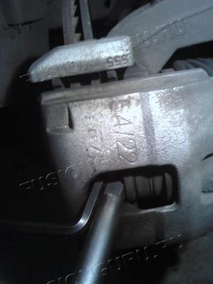

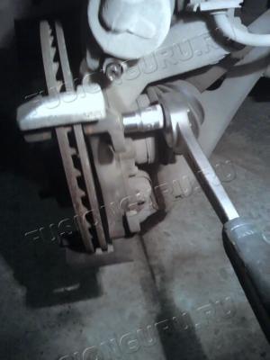

В разверзнувшееся отверстие пихаем шестигранник и выкручиваем, что там есть

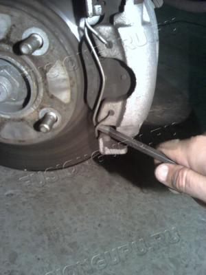

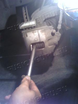

Выкрутив впихнутые туда создателями болты, нужно ослабить прижатие тормозных колодок, т.е. отодвинуть от диска. Не заморачиваясь спецприспособами, подставляем шестигранник, и балонником отодвигаем поршень
Суппорт будет болтаться. Но надо ещё снять пружину, поддев её тем же шестигранником и дёрнув внутрь и на себя

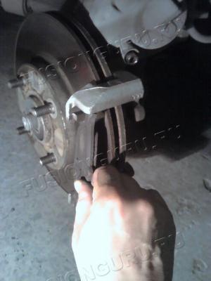

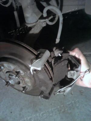

Теперь суппорт легко и непринуждённо снимается и кладётся на рычаг
Снимаем внешнюю колодку

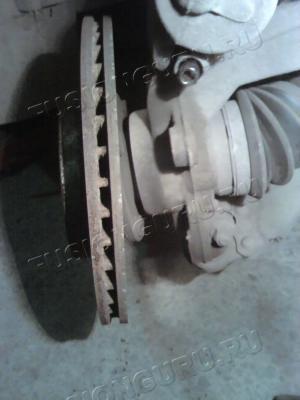

Затем нужно открутить два болта с внутренней стороны, там ошибиться невозможно, ибо они там дружат только вдвоём

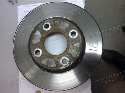

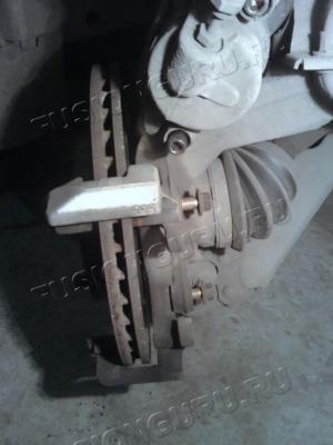

Снимаем остатки тормозов

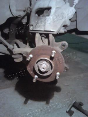

Имеем неприглядную картину
Этот старый диск со снятием не доставил лично мне никаких головняков, нормально снялся руками. Если же у кого запущенный вариант - выбивайте его нафик чем угодно)) Можете посадочное место почистить металлической щёткой, если уж совсем педантизмом заниматься (не путать с другим неприличным словом))))

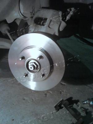

Поставил новый диск, вообще красота
Начинаем собирать тормоза в обратной последовательности. Кстати, скоба отлично одевается тем же шестигранником

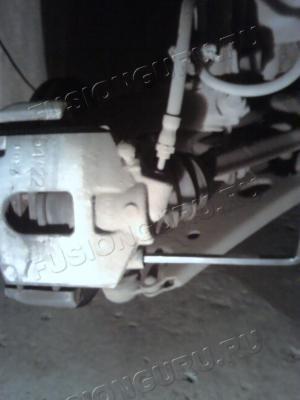

Для замены только дисков сам суппорт можно не разбирать.
Снимается он в сборе, нужно лишь открутить болты на поворотном кулаке и немного откачать ТЖ из бачка ГТЦ, чтобы при отжатии колодок не перелилась тормозуха...

и с суппортом снимать не надо, чревато на шлангах оставлять такую массу, если только заранее на проволоку привязать. а так спокоен.

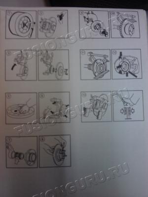

Ладно, обещал - выложил. Всё наглядно, а там как хотите - хоть не меняйте

Нифига не понял. Я меня колодки, не разбирая суппорт. Чтобы шланг не оторвался, клал все это дело на пенек.TobOl писал(а):посмотри износ. там колодки как родные прикипели)))
