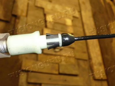

Zilant, Шеф говорил о типа "манжете" резиновой меж тросом и его рубашкой. На фоте твоих тросов нет "манжета" резинового.
Zilant писал(а):не очень понял
Сам трос в пластиковой шкурке, если под пластиковую шкурку попадет влага, то трос начнет пухнуть от коррозии , разрушаться нитки и торчать из троса как якоря за рубашку. Гофрой открытые участки троса бесполезно защищать, потому как меж короткими и длинными тросами есть замок, который в гофре будет стопориться грязью или льдом.
Если твои новые тросы окажутся длиннее штатных, то укладывай рубашку тщательно, без малых радиусов и чтоб из кронштейнов крепёжных не выскакивало.

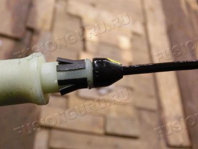

timoha-07 писал(а):бобышка короткого троса из щита тормозного вылезла.
Что с этим делать? На новом тросике один не держится! срезать четверть вот фото оригинала.
Новый выскакивает!
