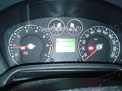

Вчера случилась аналогичная беда. Утром как обычно и без приключений приехал на работу, ни ям, ни луж не ловил, ударов не было. Вечером после работы включаю зажигание, а на панели приборов "новогодняя гирлянда".
Красиво, праздник на носу! Но настроение уже не праздничное.
Горит АБС, ручник, чек. Проверил уровень тормозной жидкости - норма, усилия нажатия сцепления и тормозов без изменений, при работающем двигателе на дисплее только черточки, спидометр не работает. Все три предохранителя целы.
Проверил сканером на ошибки - U0121 - Отсутствие сообщения CAN от ABS.
С максимальной осторожностью добрался до сервиса (кругом камеры и, как назло, вокруг мало машин, чтоб оценить собственную скорость). Проверили ходовую, датчики.
Предварительный диагноз - умер Блок управления АБС
Цена нового космическая (может кому пригодится код детали - 1512725).
Ищу совета как обойти Блок и заставить хотя бы работать спидометр, а лучше способы ремонта текущего устройства.

Я с такой ситуацией уже давно борюсь.ssmith писал(а): Горит АБС, ручник, чек.
Крайний раз было вчера.
Включаю - все хорошо показывает. Но ЧЕК горит. Начинаю движение - до 10 км/ч спидометр не шевелиться, потом стрелка поднимаеться и загорается аварийка тормозной системы красный (!) .... едем дальше набираем скорость - и бац - спидометр падает на "0", а на экранчике сплошные черточки.
1) способ лечения банально простой. На свой Андроид устанавливаю Приложение Спидометр. Включаю GPS и вперед .... отлично заменяет штатное устройство )))
2) У меня, как я понял, скорость снимает с задних колес. Хотя утверждают, что со всех 4-х. Но при ремонте задних - скорость возвращается. Первый раз после замены пары задних датчиков скорость "вернулась". Потом еще по мелочам . Нынче открутил ступичную гайку - скинул барабан и почистил магнитное кольцо. Оно было все в грязище и датчик тоже. И моя грязища - это металлическая стружка - но это другая история.

А еще вчера прокатился с подключенным сканером.
И вот такую картинку продемонстрировал мне FORSkan.
Из четырех колес нормально показывает только переднее левое.
Заднее левое - как осциллограф.
Ну а правая сторона - просто не работает. Посоветовали хорошего диагноста по Фордам.
И за 800 руб. я узнал много интересного про Фьюжик.
Например, что скорость считывается не с переднего левого колеса. Как часто утверждаеться А с задних колес.
Причем я в этом убедился сам. Еще раньше, (года 2 назад) когда поменял задний хвост датчиков и скорость появилась.
А для АБС - нужно несколько факторов и кроме датчиков, не маловажный фактор - это "нулевой" провод. То есть земля на кузове.
