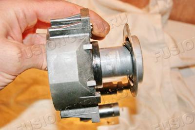

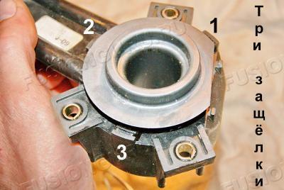

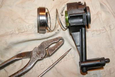

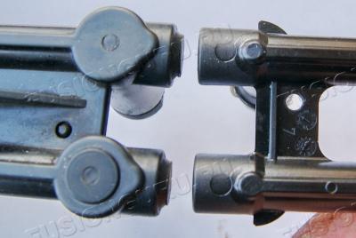

Юрчик, на фото лопина или тень?
Нет, это один из трех фиксаторов "тарелки".
Фотки старых деталей, если таковые нуно
Состояние внутреней поверхности пластикового цилиндра интересно и манжеты. А замена в связи с чем, пробуксовка или выжимной потек?

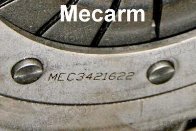

timoha-07 писал(а):Версия остается в силе: лепестки корзины шипко давят на стальной цилиндр выжимного ( непосредственно на сам цилиндр со стальной тарелкой, а так быть не должно).
То есть сцепление "слишком высокое" и давит на выжимной лишка. Та-а-ак. Хреново если так. Под угрозой новый подшипник за 2700 руб. Буду надеяться, что сцепа слегка поизносилась и лепестки подогнулись или помягче стали. Ещё сплюнул три раза, всё будет хорошо. Или...
На сцеплений вот такое клеймо. Контора Mecarm под моим пристальным наблюдением!

timoha-07 писал(а): Я так понял у тебя корзина и выжимной от разных производителей?
Не знаю, но там же ведь внутри поршень в виде кольца. На нём прокладка была. А эта прокладка, типа направляющей, что ли.... И получился перекос. Давление-то не хилое, чтоб сцепление продавить. А эта прокладка какая-то хилая, или мне кажется. Типа версия.
Завтра в гараже ещё раз посмотрю.

#89 Сообщение timoha-07 » 02 июн 2013, 21:23
Так это манжета которая в тандеме с подшипником или то что неподвижно стоит меж пластиком и "тарелкой"? Зафотай внутри пластикового цилиндра, покаж не жадничай А то вторая версия на подходе :lol: как то " корзина и выжимной" одного производителя ( жесткость лепестков и магкость манжеты должны быть соразмерны :) )

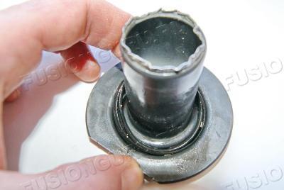

timoha-07 писал(а):Так это манжета которая в тандеме с подшипником или то что неподвижно стоит меж пластиком и "тарелкой"? Зафотай внутри пластикового цилиндра, покаж не жадничай А то вторая версия на подходе как то " корзина и выжимной" одного производителя ( жесткость лепестков и магкость манжеты должны быть соразмерны )

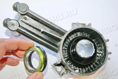

Я не очень-то верю в "разных производителей...

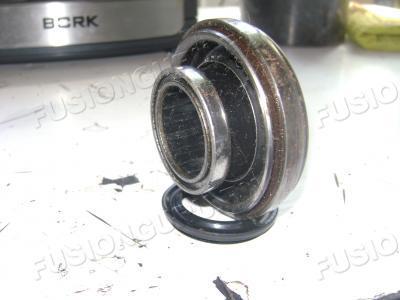

Смотри чего было:

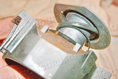

Стал разбирать. Газовый ключ где-то рядом.
Сам подшипник. Пластиковая втулка крутится на валу коробки передач. Внутренности подшипника крутятся, а внешняя часть неподвижна.
Это нижняя часть, что к коробке прижимается. Я провернул её газовым ключом, приподняв край у среза тарелки отвёрткой. И выкрутил, как по резьбе, тарелку из защёлок.

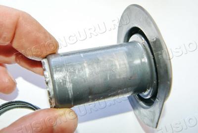

За тарелку вытянул цилиндр.

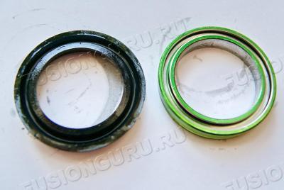

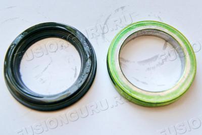

Прокладка разрезана надвое.

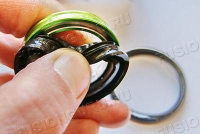

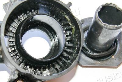

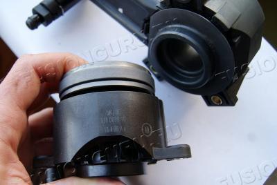

Опять верхняя часть. На цилиндре надето алюминиевое кольцо - поршень. под давлением жидкости кольцо на трубе ходит в одну сторону, а пружина возвращает его обратно. Все эти части не крутятся, крутится лишь подшипник.
Поршень и резиновая прокладка под ним.

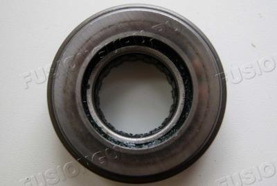

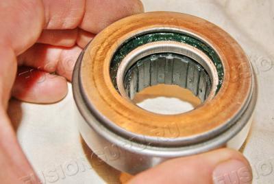

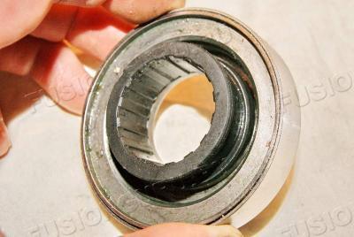

Я стал внимательно смотреть подшипник. Втулка пластиковая вращалась. А вот сам подшипник не крутился. И ещё я увидел на верхней плоскости подшипника следы прокручивания, там где он прижимается к лепесткам сцепления. И Тимоха говорил про следы на лепестках. А эта часть подшипника не должна крутится. На просвет видно не соосность внутренней и внешней части подшипника. Его заклинило.
Подшипник заклинивало и он стал крутить поршень-кольцо, чем сильней заклинивало, тем быстрей крутился поршень. Вот из под прокладки поршня и полилось. Здесь на вращение не рассчитано. А ещё говорят, в России плохо делают.

#94 Сообщение timoha-07 » 04 июн 2013, 09:49
Виталий, все правильно - кроме потоянного поджима к лепесткам, пружина под подшипником компенсирует разряжение при отпускании педальки. Соосность подшипника с первичным валом коробки и корзины на маховике ни как не получится "нарушить". Центруется только диск.
Арсен, " это же не наш метод"(с) :lol: ( на молоток -аллергос?).
Так ты все-таки "жадина" :) , сними стопорное колечко и зафотай что под остатками " поршня- манжеты" (стенки пластикового цилиндра). То что у тебя на фото - разрезаная манжета поршня, (манжета уперлась в пластиковую бороду на стенке и ее порезало) прокладку зырь в пазу тарелки. После снятия стопора тарелка снимается отверткой ( :D ) И подшипник на втулке от поршня неотделим!:
Вердикт - такой бренд ( выжимного) туфта.

#95 Сообщение Arsen » 04 июн 2013, 11:27

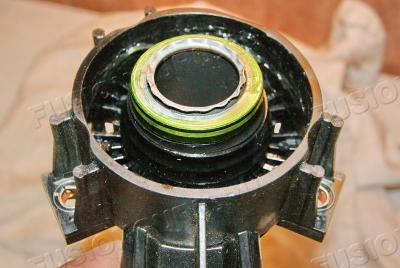

Хорошо, разобрал дальше. Загнул развальцовку внутрь. Не, Тимоха, молоток-то жалко.
Снял кольцо-поршень с прокладкой.
У моего цилиндр от тарелки не отделяется. В пазу прокладка.
Вытащил покоцанную прокладку.
На ощупь поверхность нормальная.
Резиновое уплотняющее кольцо вставляется в фигурный паз на кольце-поршне.
Тимоха, я не понял, у тебя немного другая конструкция?
timoha-07 писал(а):Вердикт - такой бренд ( выжимного) туфта.
Объясни, в чём ты видишь туфту. Мне интересно.
А тут поверхность идеальная, я ничего плохого не вижу.
Поломка произошла из-за заклинившего подшипника. Странно, почему он заклинил? Я в нём смазку вижу. Перекосило, или я чего не понял?
timoha-07 писал(а):подшипник на втулке от поршня неотделим!:
Да-да, так и было. Пластиковая втулка была приклеена, вроде приклеена, к кольцу-поршню. Я поддел подшипник отвёрткой, вот в склеенном месте и разошлось. Если я правильно понял. Усилие нехилое приложил, так что склеено было хорошо.
А вот интересно, я в прайсах видел восстановленные выжимные подшипники. Это что такое? Как и где их восстанавливают? В принципе, на моём сломанном, подшипник и прокладку поменять, и чего бы ему не работать? То бишь из нескольких поломанных, собирать типа почти новые. А? Кто-нибудь покупал?
В том что заклинило подшипник, можно сказать "новый" ( на твоем фото свежая еще мазь в подшипнике) Рание мои версии - долой нафиг. Подшипник заклинило да еще и криво - вот стальную трубку и мотало, а ее "тарелка" уперта в коробку. В общем мотанием центральной трубки прорезало прокладку. А "фамилия" на подшипнике нарисована?

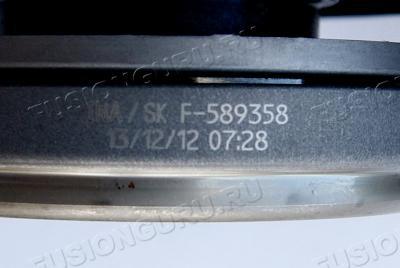

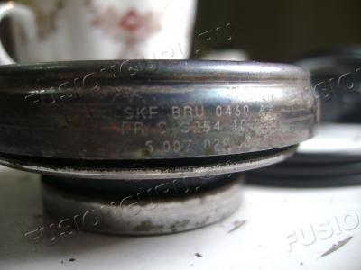

Не-е, никаких обозначений. И цифр тоже нет. Только наклейка магазина. Можно продавать под любым названием, этот был якобы Newsun. Прошёл чуть больше 500 км.

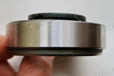

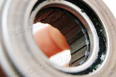

Заклинило подшипник, в результате чего он вытек. Заклинило так, что я даже не сразу понял. Подшипник крутился, как мне показалось, а на самом деле прокручивалась пластиковая втулка на которой он держится. Купил "Люк", но что там на самом деле я пока не знаю. Деньги отдал, везут уже три недели, 2700 руб. А на Люке клеймо есть? Как выглядит? Есть фото у кого-нибудь?
Сообщения: 11276
Re: Сцепление
#98 Сообщение timoha-07 » 05 июн 2013, 12:57
Arsen
Сообщения: 992
Полное имя: Arsen
Re: Сцепление
#99 Сообщение Arsen » 05 июн 2013, 13:02

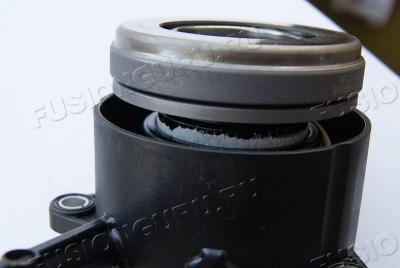

Ага, то есть на самом подшипнике надпись... Спасибо. На моём нет ничего.
На фотке видно перекос внутренней части подшипника.
А здесь видно несоосность.
Пластиковая втулка проворачивалась, видны следы.

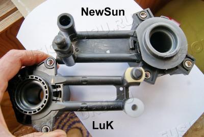

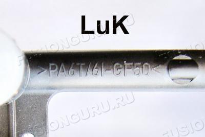

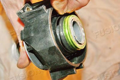

#100 Сообщение Arsen » 10 июн 2013, 01:33

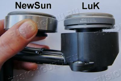

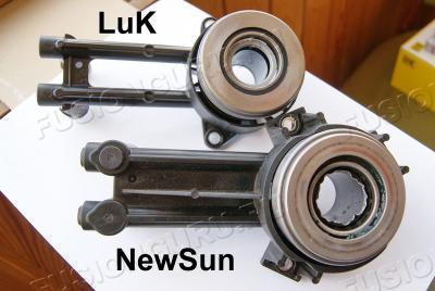

Привезли выжимной подшипник ЛюК. Сравниваю с фейковым подшипником, который я исхитрился купить, и продавался под маркой НьюСан.
Жёлтая коробочка с наклеечками - ЛюК.
На пластмассе ЛюКа всякие циферки и буквы, а на палёном нет ничего.
На ЛюКе есть дата производства, на НьюСан - нет.
Ну и на самом подшипнике надпись есть только у ЛюК.

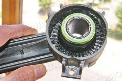

Видно какую-то густую серую смазку в выжимном конторы Люк. Или это герметик.
С этой стороны клеймо фирмы, цифры, буковки.

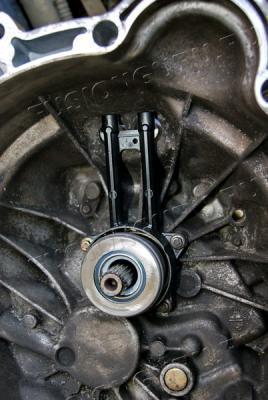

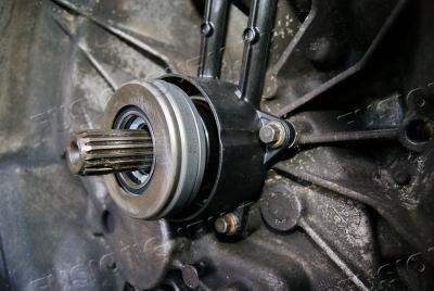

Когда прикрутил новый ЛюК к коробке - смотрелось хорошо.
