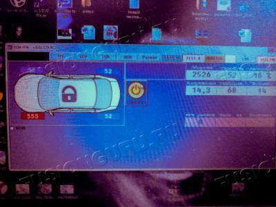

Проверь форумовской прогой какой именно датчик абс мне кажется плохой контакт где то.У меня на датчике был перетрёт провод -ошибку тоже не показывало (прога показывала некорректные показания датчика при движении)Да и в месте спайки происходит как бы ослабление упругости провода -если в термоусадку ничего на запихали то возможно он у тебя в этом месте переламывается и попадает под колесо (проверить можно и во дворе с помощью родного домкрата и ключа на 19 что бы колесо скрутить всё вполне доступно)
вот так выглядит отказ датчика

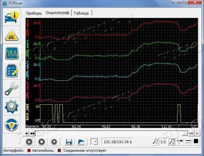

Есть программа на forscan.org. Она читает через ELM327 каждый датчик скорости и выводит графики. Можно запустить программу и вывести все четыре датчика на экран и сразу всё будет ясно. У меня провод правого переднего датчика выгнулся и тёр об диск колеса и перетёрло балансировочным грузиком изоляцию провода. При этом грузик иногда доставал до внутренней жилы провода и коротил её на землю, что воспринималось как неправильные показания скорости колеса и иногда загоралась лампа АБС и иногда неправильно стрекотала АБС - прям на ровном месте, при обычном несильном торможении. Увидел прерывистый график этого колеса и понял, где копать. Отогнул провод и дальше езжу. Как сгниёт - заменю датчик. Заизолировать малореально. Изолента не удержит воду зимой.

В общем, с горем пополам подключил китайский ELM327 BT, работать захотел только с FORscan'ом, как здесь писали, что бы проверить датчики абс, вот что получилось:
Значит с датчиками всё нормально? Куда теперь копать?
