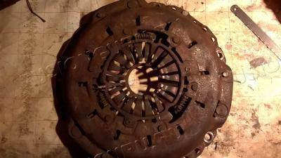

После вскрытия обнаружилось, что на автомобиле установлено сцепление на 210 мм. Заранее купленный комплект от люк на 190 не подходит. Вопрос, стоит ли искать маховик от движка 1.4 или поискать сцепление на 210?

Нужное как раз и должно быть 190 мм :) . За маховик на разборке просят 2500. Комплект люк на 210 стоит где то 8500. На 190 брал за 4800. По деньгам получается близко. А вот что приобрету или потеряю установив более "мощное" сцепление. Наверняка ресурс будет больше. А из минусов? Может быть более жесткая работа. Кстати сфотографировал свою корзину. Я так понимаю она вообще от робота?

sedem, но до этого ты ездил с сцеплением на 210, минусы почуствовал?
А что там на 190, крепежные отверстия на маховике не совпадают или феррадо на необработанную поверхность вылезает?

Машину брал с рук сравнивать было не с чем. Жестковато срабатывало, надо было очень ювелирно работать сцеплением. Менять полез из-за подергивания при старте и затрудненного включения передач (особенно первая и задняя). Прокачка проблемы не решила. На старой корзине лапки на разной высоте немного. Крепежные на корзинах НЕ совпадают, сама корзина меньшего диаметра. Ферродо, по-моему, частично выходит внутрь маховика. Это, правда, не промерял. Хватило и первого момента :( .

Я бы маховик не трогал, лучше сцепление. На большую мощность расчитано, хуже не будет.

У меня похоже "колхоз". Сейчас нашел тему, тут у нас, с фото. Так у меня точно корзина с робота 1,6. В общем вариантов похоже 2. Если меняют корзину без вопросов- куплю 210. Если не меняют - беру маховик , с условием манибэк , если что :pardon.

Если машина не биток, то и конструктора не будет. Ни разу не читал о предпосылках менять штатный маховик. Вольнодумства типа твоего, о "несоответствии" были.
