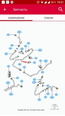

Добрый день!
Сильно изношенными выглязят задние тормозные трубки, хочу поменять.
Не могу найти по номерам то, что нужно.
Ведь менять придется от барабанов, дальше шланг, потом снова трубки до соединения. Хочется купить и после соединения, вдруг соединение сломается и все, капец.
Помогите, пожалуйста. Никак не могу найти эти шланги и трубки. В Экзисте есть только шланги))

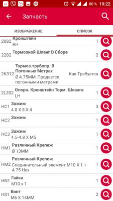

Вот на этом сайте можно подобрать артикул для трубки с наконечниками.
Например, для замены задней правой трубки требуется 3,7 м (или лучше 3,75м?).
Наконечники, если не ошибаюсь, 105.
Вбиваем 105,105, 3700 - получаем артикул WP- 030. В автопитере - 465 руб.
P.S. К сожалению, нет никакой инфы про длины наших тормозных трубок.

Правая 3,75м ясно из отчёта Драйв2, а ЛЕВАЯ сколько метров?
Трубку диам.4,75мм погонным метражом нашел в магазе, но сколько брать, ну штуцера ещё М10Х1 докуплю.
ВОПРОС! Моя правая длинная задняя трубка в непоребном уже виде, нужно менять. Где правую, там и левую, чтоб сразу.
