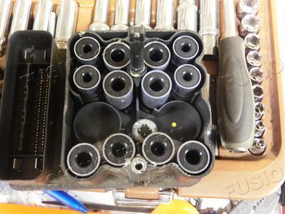

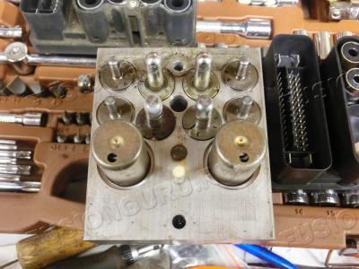

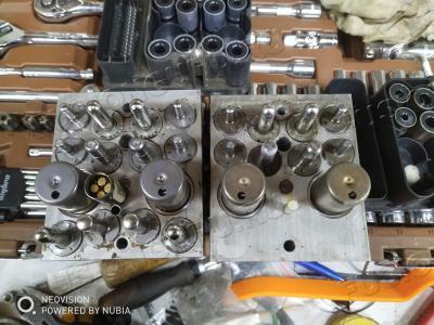

На фото ниже представлены рядом 2 модификации блока (в частности гидроблок)
Слева блок с ESP, справа без оной.

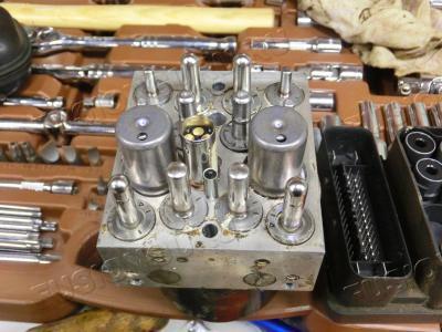

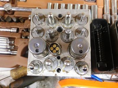

Едем дальше. Блок с ESP (именно такой стоит у меня на машине)
Здесь четко видны аккумулятяторы
Их 2. В блоке МК-70 аккумуляторов нет.

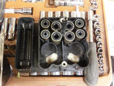

Блок без системы ESP

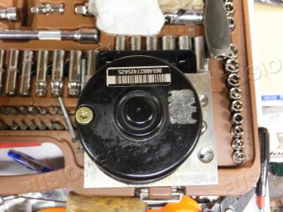

Электронный модуль системы с ESP и без нее, думаю не составит труда отличить где кто

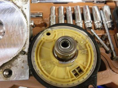

Двигатель. В этих блоках двигатель (моторчик) вообще отдельный элемент, полностью независимый.
ротор эксцентрик - это подшипник. Теперь я понимаю почему он гораздо тише работает, чем 70.

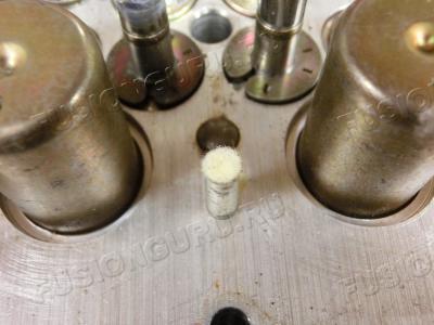

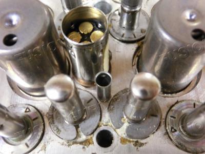

Плунжеры клапанов
Взаимосвязаны скобой. Ходят очень легко, несмотря на возраст.

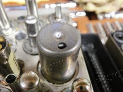

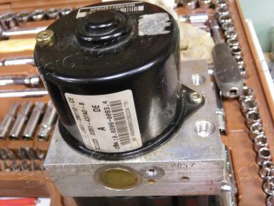

И интереснейшее наблюдение. Я точно не знаю о жизни и здоровье модулей без ESP, их мало в природе. Но по форуму, вроде как здравствуют и поныне. Однако есть наблюдение. Сапун блока без ESP
Сапун блока с ESP
Моему ESPшному блоку скоро 13 лет. Работает как часы, на фото видно насколько он чист и светел. Именно он разобран до плунжеров.
Видео как двигаются плунжеры.
Похоже совет вытаскивать ветошь вполне может быть бесконечно полезным.
