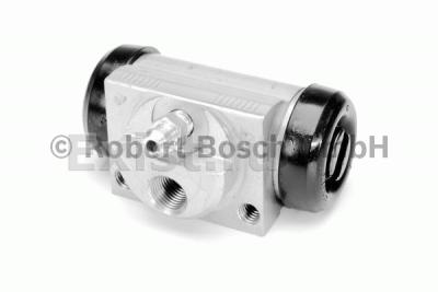

#17 Сообщение MeqBeqb » 25 июл 2012, 10:37
Bosch 0 986 475 905 Цилиндр тормозной колёсный 347,51 руб

#18 Сообщение fidel1970 » 25 июл 2012, 12:04
MeqBeqb писал(а):Bosch
:eek: Газелевский!
