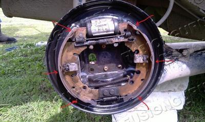

Ткни пальцем, где?леонид писал(а):вместе притирания колодок к кожуху есть специальные выпуклости
Не эти случаем?

не пойму чет фото не могу вставить.не грузит.а по вашему фото то по округлости колодок где накладки то сверху по центру и снизу должны быть места прилеганияюfidel1970 писал(а):Ткни пальцем, где?леонид писал(а):вместе притирания колодок к кожуху есть специальные выпуклости

Шо, блин, мне снова барабан снимать?леонид писал(а):эти места смазываются небольшим количеством смазки

немного я вас спутал.скрип будет при отпускании ручника(шум щелчков не мешает его расслышать) или при отпускании педали тормоза.ну это мое предположение.у меня так же скрипит но я пока колодки еще не менял(форд как 3 дня ток купил).с таким же скрипом я ездил на гольфе 3ем пока не разобрался в банальности этого явления.при чем там сначало заскрипело а потом аж завизжало железо по железу без смазкиfidel1970 писал(а):Шо, блин, мне снова барабан снимать?леонид писал(а):эти места смазываются небольшим количеством смазки
