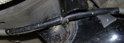

На фото 1 показано правильное положение рубашки троса ручника в фиксирующей проушине (возле правого заднего колеса.
7. Проушина для фиксации троса
2. Резиновая втулка
3. Резиновое кольцо
1 и 4 Резиновые трубки
5. Эластичный самоклеющийся материал

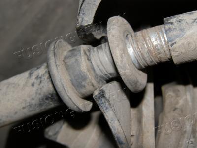

Фиксация рубашки троса в проушине происходит за счет поджатия трубками фиксирующих втулки и кольца непосредственно в проушине. Однако трубки, даже плотно посаженные имеют тенденцию к освобождению и появляющиеся зазоры приводят к болтанке жесткого троса в проушине.Однако по имеющимся сообщениям и личному опыту это крепление не столь уж надежно и в процессе эксплуатации характеризуемый узел преобретает следующий вид (фото. 2).
Рубашка троса становится подвижной, что приводит к стукам, хорошо прослушивающимся в салоне. Больших бед это не сулит, но дискомфорт имеет место.
Что я сделал? Да как обычно - подклеил эластичного материала на втулку и подмотал изоляции на трубку - чтоб не елозила

А это и не видать по фото - просто трубка съехала с насиженного места на оболочке троса. И второе, судя по внешней оболочке (рубашке) троса сказать о ее внутреннем содержании невозможно :) Более того, устройство тросового привода и на велосипеде и на машине выполняется таким образом, что бы рубашка имела фиксированные упоры. То есть она не растягивается в принципе. А трос, да, тот может :(

Это шаг в нужном направлении. А варианты все же допустимы разные. Я уплотнил шитатную посадку рубашки троса эластичным материалом (что-то вроде пористой резины). Посмотрим через некоторое время как оно ничего будет...

Тут главное разумная достаточность. Такой аппарат как Фью довести до совершенства не возможно. Не те конструктивные решения, не те материалы. Это не БМВ и не Ауди к сожалению :(
А фото, пока не могу представить. Вверху, на первом снимке "это эластичное" присутствует. Да масштаб замельчен, увы. Но будет чуточку видно если скачать и увеличить...Да и просто это в исполнении.

#17 Сообщение papsa17 » 26 июн 2013, 16:58
