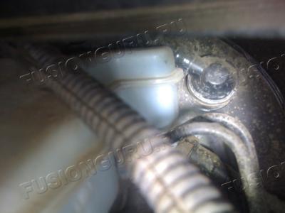

#20 Сообщение fidel1970 » 26 сен 2012, 19:42
Сергейsp писал(а):вроде у коллектора.
Фик тебе, золотая рыбка. :P
Клапан в ВУТе торчит, вот:
Фото Сергейsp
