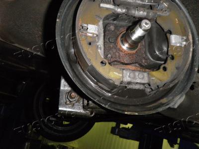

#11 Сообщение Dima! » 05 ноя 2010, 22:03
Вот мои колодки в 55000 км. Помните я жаловался на скрип? Решил проверить. Но чуть не доглядел, открутили ступичную гайку. С другой стороны таких фоток у нас еще нет. ;) Замеры показали износ 50%

#12 Сообщение Сергейsp » 05 ноя 2010, 22:45
Может по этому отверстию и можно определить износ, у Димы 50% и отверстие наполовину открыто, при 100% полностью, новые отверстие закрыто?

Вопрос к тем, кто производил "вскрытие": поверхность барабана истирается или только отполирована? Понятно, что как на переднем диске выработки быть не должно, но все же. :unknw:
Сообщения: 13654
Re: Снятие тормозных барабанов [оформлено]
#14 Сообщение Сергейsp » 06 ноя 2010, 17:25
По чистоте с вазами не сравнить и износ довольно равномерный

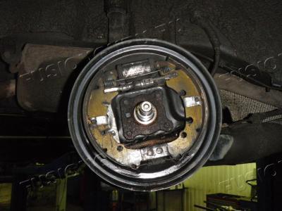

#16 Сообщение Dima! » 08 ноя 2010, 13:26
SHA134, Как мерили, ладно, нормальные и хорошо. Меня вот какой момент удивил. Накладка оказывается не по всей плоскости колодки. Приблизительно треть не доходят. Это они так матерь ял экономят?

#17 Сообщение SHA134 » 08 ноя 2010, 13:45
Dima! писал(а):акладка оказывается не по всей плоскости колодки.
Ну да, это нормально. У некоторых авто вообще прикольно бывает - накладка намного меньше металла и смещщена к одному краю "подложки".
