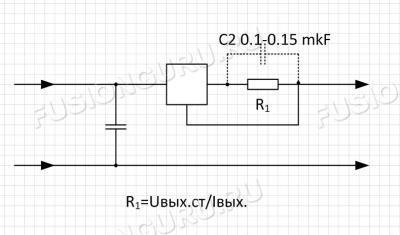

При самостоятельном изготовлении светодиодных осветительных элементов Я бы использовал стабилизатор напряжения КРЕН12 (КРЕНКА) или её аналог LM7812 и подключил бы по схеме:
Преимущество: яркость свечения постоянная, устранение помех от бортовой сети, что сказывается на времени работы диодов (уменьшается вероятность преждевременного выхода из строя).

#176 Сообщение *Casper* » 09 дек 2011, 18:14
deeaz, надо стаб тока. Диод работает от тока. Тогда действительно жить будет долго.

*Casper* писал(а):deeaz, надо стаб тока. Диод работает от тока. Тогда действительно жить будет долго.
Добавь один транзистор в схему и будет уже стабилизатор тока =) Только габариты платы в 2 раза увеличатся.

#178 Сообщение *Casper* » 11 дек 2011, 01:24
Хе, кренка кренке рознь. Добавь в эту обратную связь и будет стаб тока. Надо лишних 2 резистора. ;)

#179 Сообщение bi-bika902 » 12 дек 2011, 12:10
Схемку можно .
Re: ДХО своими руками.
#180 Сообщение *Casper* » 12 дек 2011, 13:22
bi-bika902, как вариант
Ну и найдено в нете
